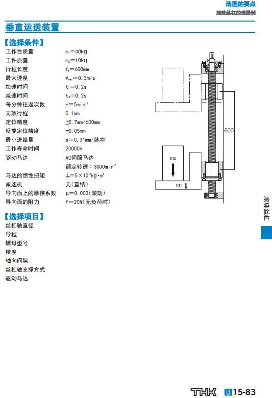

说HIWIN讲的比较详细的我不赞同,我觉得THK的资料里面讲的很详细,至少说一步一步教会你怎么去选用了,HIWIN的资料对一个刚接触丝杆的人来说还比较难接受。

说HIWIN讲的比较详细的我不赞同,我觉得THK的资料里面讲的很详细,至少说一步一步教会你怎么去选用了,HIWI ...
THK里面我也看了 也只有水平的计算 垂直就没了
发表于 2014-7-25 16:59:40 | 显示全部楼层
呵呵,说THK没有垂直案例的,你要自己多看看资料了,我打包票说5年前我看到了THK老资料上已经有案例,给你个新版的资料图片看看,肯定有的。并且很详细,看完,自己一步一步去计算几次就搞明白了。这方面,日本人还是做得不错的,国内的资料就不敢恭维了,我们要做到取其精华,其去糟粕。
