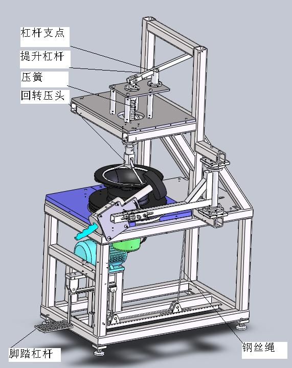

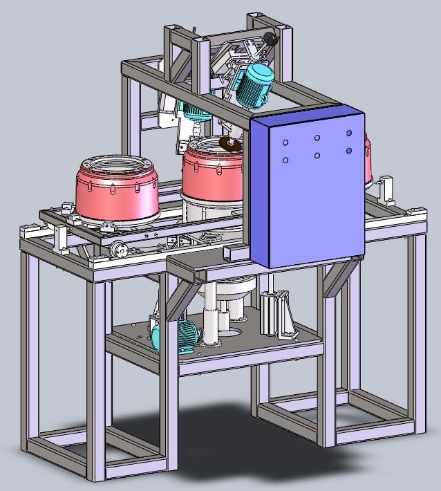

非标的倒是做过两个,都是比较简单的半自动。
用的都是砂轮,打磨产品都是铸铁件。
第一个图片的方案被领导改的面目全非,最奇葩的更改是压紧工件机构的提升死活不让用气缸非要使用一堆杠杆复杂机构用脚踩
而且这个装配调试完成还没用就被车间弄坏了。
第二个算是抄袭之作,去别人车间拍了些照片仿的,目前还没交付使用。还在调试。
我倒不觉得领导奇葩的,不用气缸而用连杆机构的死点为的是保证绝对安全  发表于 2014-7-3 18:23
第二个倒是见过类似的,但当时也有些问题,比如如何知道砂轮磨损程度,什么时候更换?还有如何控制打磨精度?  发表于 2014-7-3 10:38
寂静天花板 发表于 2014-7-3 18:26
工厂车间目前最需要的是工件动,磨工不动,这样减少磨工走动量,既快又省了力气,打磨这事肯定是人工,因为 ...
天花板大侠真不是我黑我们领导,你看图就知道了。
回转压头的作用就是增加工件和转盘的摩擦力,防止打磨时工件回转的。
所以力并不大,如果用气缸接个脚踏开关无论制造还是装配都很简单。
使用图上这个机构,需要两个杠杆,一个根钢丝绳(或者一个连杆),力的作用距离这么长
是不是很麻烦呢,而且根本没有死点的考虑。压工件是靠压簧的力,工人在卸工件时才用脚踩踏板提升压头。
我们是铸造厂,该领导不是搞机械设计出身, 铸造是有水平的 ,对机械设计其实不懂(我当时买深沟球轴承找他签单,他还问我这是个 什么东西 ),他只是见过一个壳型的脱离机构是纯机械脚踏的,因此要求也采用这个方式,壳型型板相对这个打磨机要小得多,力的传递方式也比这个简单。
我们厂奇葩事多得很,这个东西开始我说了,调试完被车间弄坏了,是怎么弄坏的呢,其实就是转移机台的时候
用叉车挑翻了,把磨头、踏板之类砸坏了,跟领导汇报后就不了了之了。
因为这个东西是客户要求我们要有自动打磨设备才可以干一种产品,用来应付客户的,东西很简单,应付完客户谁也没想过真的使用。
