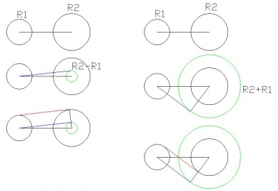

如图,求切点距离和计算公式,计算步骤讲的详细些,谢谢

这样作辅助线应该可解。

这是几何学的

解相似三角形

自从有了CAD,这种计算我就没用过,直接做图,用DI命令一点,直接读出来。

原理大概是这个原理。

3 r8 V" Y$ O; }: H* y现在我已求出CD距离,Fd的距离怎么求?

8 S, e, G/ Z* I& _& C1 u3 Y5 f你好,谢谢你的解答,我按你的办法求出了Cf,现在Df和Cf怎么求,谢谢!
EF/DE=DE/CE 可求EF DF=SQRT(DE*DE-EF*EF)  发表于 2014-6-29 18:32

8 Z$ |5 T8 v# ]3 o) p/ k: g已经算出来了,谢谢你,高手!
