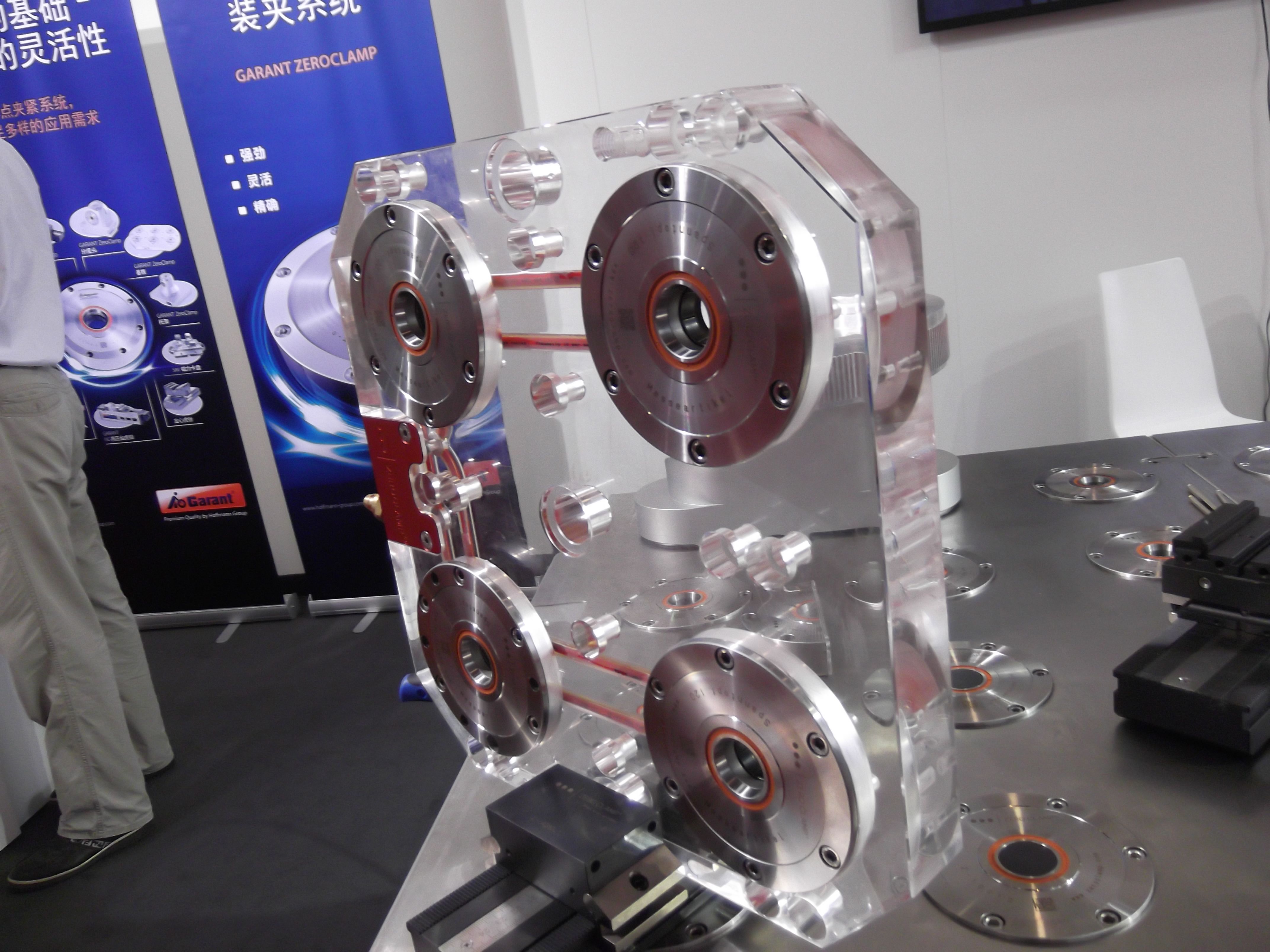

工装夹具的确展示的较好,中航保定国内的产品挺不错。国外的零点定位装置(内涨紧套)也不错
共享两张照片
零点定位装置
零点定位装置

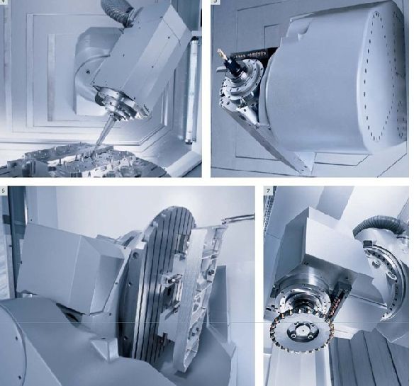

车削复合
车削复合
五轴
五轴

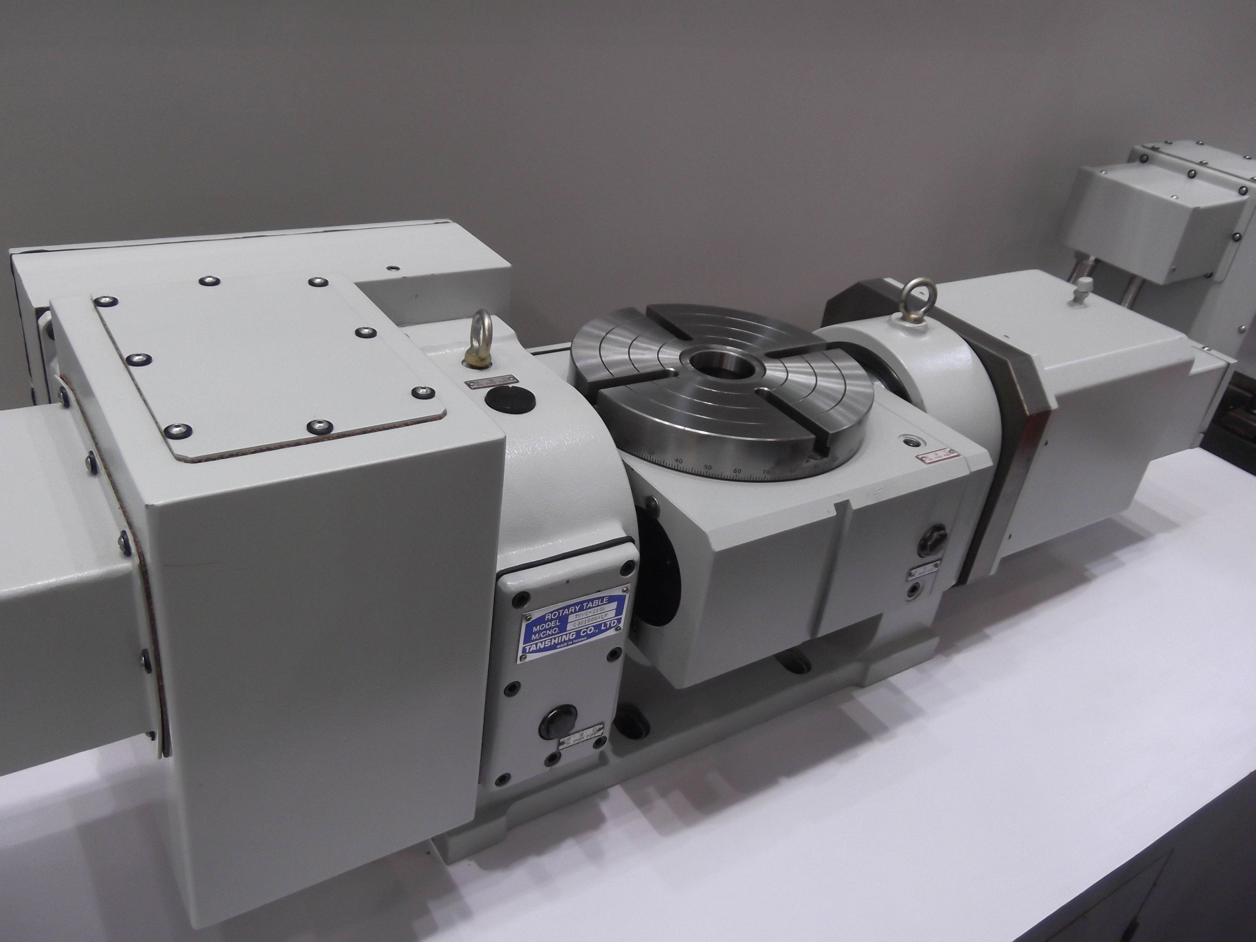

发表于 2014-6-28 23:09:43 | 显示全部楼层
这个千岛的机床附件不错,可以使3轴加工中心实现联动功能
