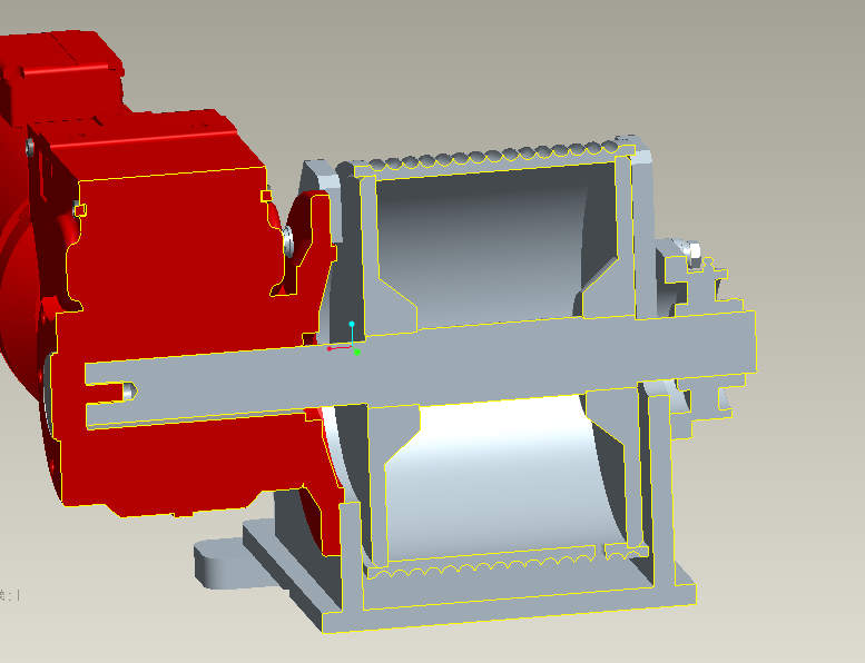

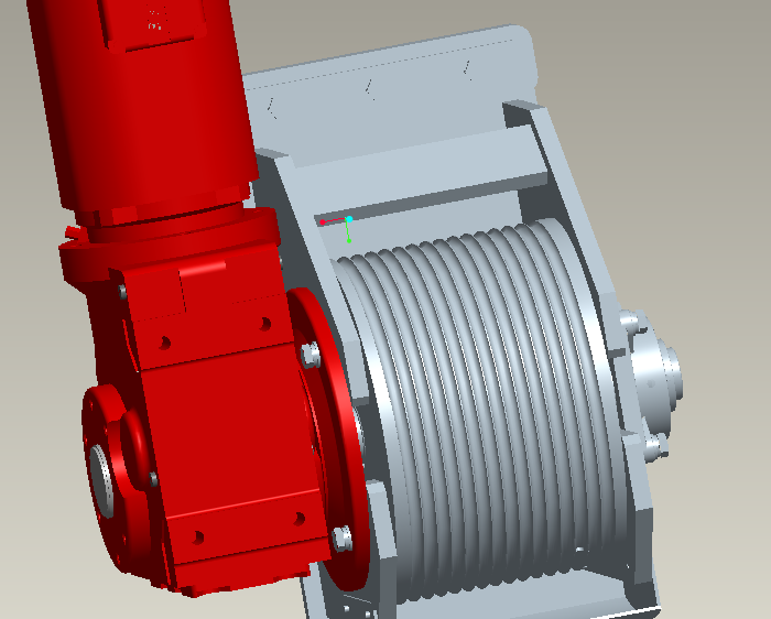

小弟做的钢丝绳卷筒
请问使用这样的减速机器输出端结构有什么弊端
目前小弟想到的弊端有两点:
1,法兰会受到来自钢丝绳的力施加的力   法兰本身强度是否足够   这个减速机选型里面没有此参数
2,卷筒和减速机组装的时候问题到不是很大     但如果卷筒  或者 减速机机体损坏需要更换的话   势必会很麻烦  卷筒也需要拆掉  而且属于高空作业  增加维修难度
此结构的修点是,结构简单紧凑。如果不用法兰的话  需要增加扭矩臂   左侧需要增加轴承支撑
以上是小弟的分析   还请各位大师指点。

通常的做法是减速机直接驱动卷筒,卷筒轴只受弯矩不受转矩。而且你这个图给人的感觉非常不专业。呵呵。。。我就是随便说说,混点积分。
发表于 2014-6-24 13:12:13 | 显示全部楼层
减速器轴应该受不了那么大的径向力
发表于 2014-6-24 13:41:17 | 显示全部楼层
左侧增加轴承,然后减速机采用空心轴的,容易装拆。

空间允许的话能否加个联轴器?

发表于 2014-6-24 14:43:51 | 显示全部楼层
其实,讨论机械问题,2D图远胜于3D图,你这个3D图提供的信息非常有限,几乎无法讨论。
从图上看,减速器和转筒轴是直连的,这个在装配时问题会非常多,而且很难保证运转的正常。最好中间用一个弹性联轴器。不然,那些联轴器厂全都关门了。
轴承是外球面的  发表于 2014-6-30 14:42
减速器的输出轴与安装面的垂直度,卷筒轴与安装面的垂直度,都很难做到100%垂直的,如果不用联轴器,减速器和卷筒轴上的轴承寿命就会大打折扣,安装也非常不方便,这些地方的配合都比较紧,装配非常费劲的。  发表于 2014-6-24 16:10
谢谢指点 请问装配的时候问题非常多 指的是什么? 这个地方没必要加联轴器 轴不会“憋劲”的 钢丝绳的另一端是动滑轮结构 设置有防过载装置 此处没必要再增加保护  发表于 2014-6-24 15:56

法兰强度的大小要看你选的品牌了,对于选带法兰盘的还是不带法兰盘的,都无法避免损坏后进行高空作业拆卸维修,是否容易拆卸主要是插入轴的公差大小是否合理,我们公司用的都是不带法兰盘的,做个减速机连杆与箱体固定,平时拆卸很容易拔出来
发表于 2014-6-24 20:03:01 | 显示全部楼层
还是需要联轴器的,启动、制动冲击很大,另外长轴的加工、热处理、装配要求都比较高!
发表于 2014-6-24 23:29:12 | 显示全部楼层
楼主的电机输出轴是非标自制的吗?要考虑好加工、热处理、装配等情况。扭力分析过没有?
