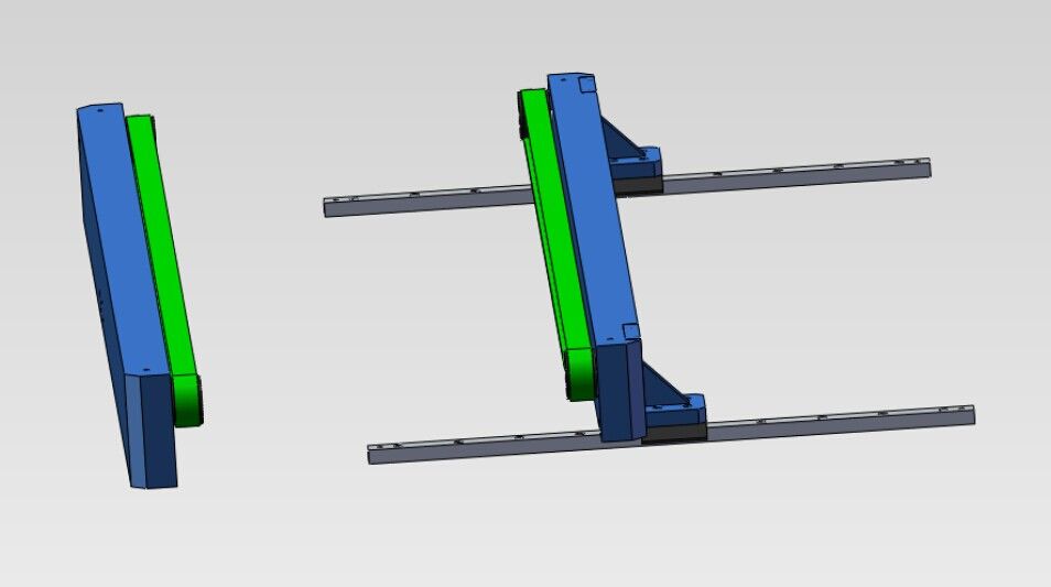

两个衡量,每个上各有一个传送带,其中一个可以沿X轴运动,如图,如何用一个电机带动这两根皮带,因为其中一个衡量是运动的,所有感觉不太好固定带动皮带轮的位置,请教下各位有什么方法可以实现,新手,勿喷!

两个横梁的带盘孔中间用长花键滑动状态连接,就可实现两边同步旋转.
可以查查,米思米好像上门就有专门用在这种场合上的六角轴,或者长花键轴。可滑动,又可传递扭力  发表于 2014-6-20 12:29

不知道你的要求移动距离和负载大小,一般花键是个不错的选择

最简单的就是加用花键轴,

你百度下玻璃车床就知道了,那个还是两个横梁可以移动的。

花键轴、滑键、六棱轴等都可以实现传动

搞个长键槽,简单些,花键轴加工贵,内花键更贵。如果线切割不了超深内键槽,可以打横线切割长通槽。

滑动平键。
滑动花键。
车床上的六方轴。
