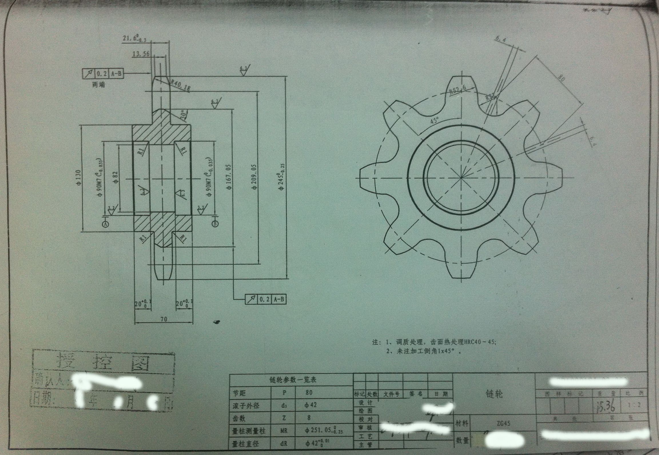

      本人为了核对一个已经使用的此型链轮,由于现场使用,链条与链轮啮合过程,有跳链现象,从现场反馈回来的信息,说是齿廓不对,图纸如下:图纸是过去他人抄的图,不知道有没有抄错,在校对时,按照<GB/T 8350-2008 输送链、附件和链轮>计算比对,遇到发下问题:

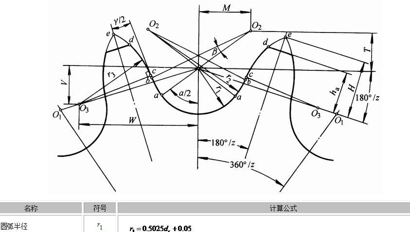

       一,在标准中提到了α(齿沟角),却没阐明齿沟角的计算公式。请问齿沟角如何计算,它是否等于180°-2θ(压力角)?
       二,它的工作面的起点与终点是如何确定的(具体说是如何计算出来的,在作图时如何确定坐标点),它的工作面采用曲面的话圆弧半径是多大?工作面到齿顶部分圆弧半径是如何确定的?
       按照《GB/T 8350-1987 输送链、附件和链轮》标准,其中将齿形部分分为齿廓齿顶段、工作段、齿沟圆弧段,也存在齿廓齿顶段、工作段无具体起点、终点坐标计算公式的问题(按标准,齿形的工作段,不知道怎么理解)附图纸及标准如下:望各路大侠赐教,谢谢
