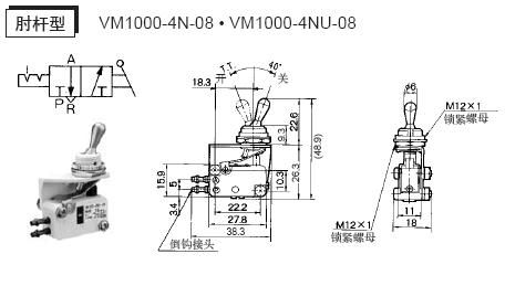

要求:左边按钮阀点动气缸推出中间可停顿,右边按钮按一下气缸完全退回。按钮阀全部为点动的,不带锁。有懂气路的朋友帮忙给看看。气路为充气路,不用电控制。我们现在接的这个必须得人工一直摁着才能完全退回

发表于 2014-6-19 17:00:33 | 显示全部楼层
右边点动按钮换成带锁的就行了
或者下面之类的
谢谢,这个要求不带锁的。  发表于 2014-6-19 17:07
