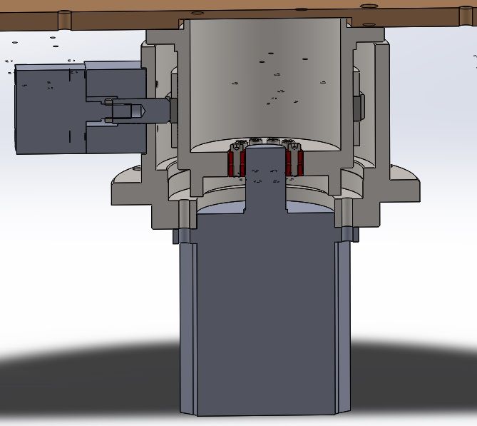

这个结构容易出现定位不精确。请教
发表于 2014-6-19 10:31:20 | 显示全部楼层 |阅读模式
次结构是分度机构。就是容易出现定位不准确。各位高手帮帮忙。指点下
发表于 2014-6-19 10:35:31 | 显示全部楼层
如果你的盘面很大的话,最好在盘靠近边缘处定位,这样比较准确
发表于 2014-6-19 10:43:26 | 显示全部楼层
气缸插销?最好在盘靠近边缘处定位!误差小!
发表于 2014-6-19 10:55:01 | 显示全部楼层
气缸轴本身就是有间隙的。
发表于 2014-6-19 11:31:09 | 显示全部楼层
希望可以描述清楚。
期望的精度是多少?
1,圆盘的旋转重复定位精度多少?负载后惯性如何,有无位移现象。
2,若排除此问题,可以再看气缸的问题,气缸的轴承与活塞杆是间隙配合(常见为H9/f8),完全伸出后活塞杆有轻微低头现象,你的期望精度若很高,只靠气缸本身是不行的,还得加导向装置。
发表于 2014-6-19 11:37:51 | 显示全部楼层
gaolaodajiayou 发表于 2014-6-19 10:55
气缸轴本身就是有间隙的。
不明白你准备说什么
发表于 2014-6-19 11:57:25 | 显示全部楼层
还没看懂  如果是用分割器分度的话应该不会纯在你说的间隙 不准的 问题
 楼主| 发表于 2014-6-19 14:02:54 | 显示全部楼层
那个速度达不到要求
加伺服电机成本高啊
 楼主| 发表于 2014-6-19 14:05:46 | 显示全部楼层
dongst 发表于 2014-6-19 11:31
希望可以描述清楚。
期望的精度是多少?
1,圆盘的旋转重复定位精度多少?负载后惯性如何,有无位移现象。 ...
就是容易出现移位,停下来位置偏啦。精度跟分割器差不多吧。或者同级别
发表于 2014-6-19 14:52:03 | 显示全部楼层
这样的结构,想做到跟分割器差不多精度,怎么想的?
