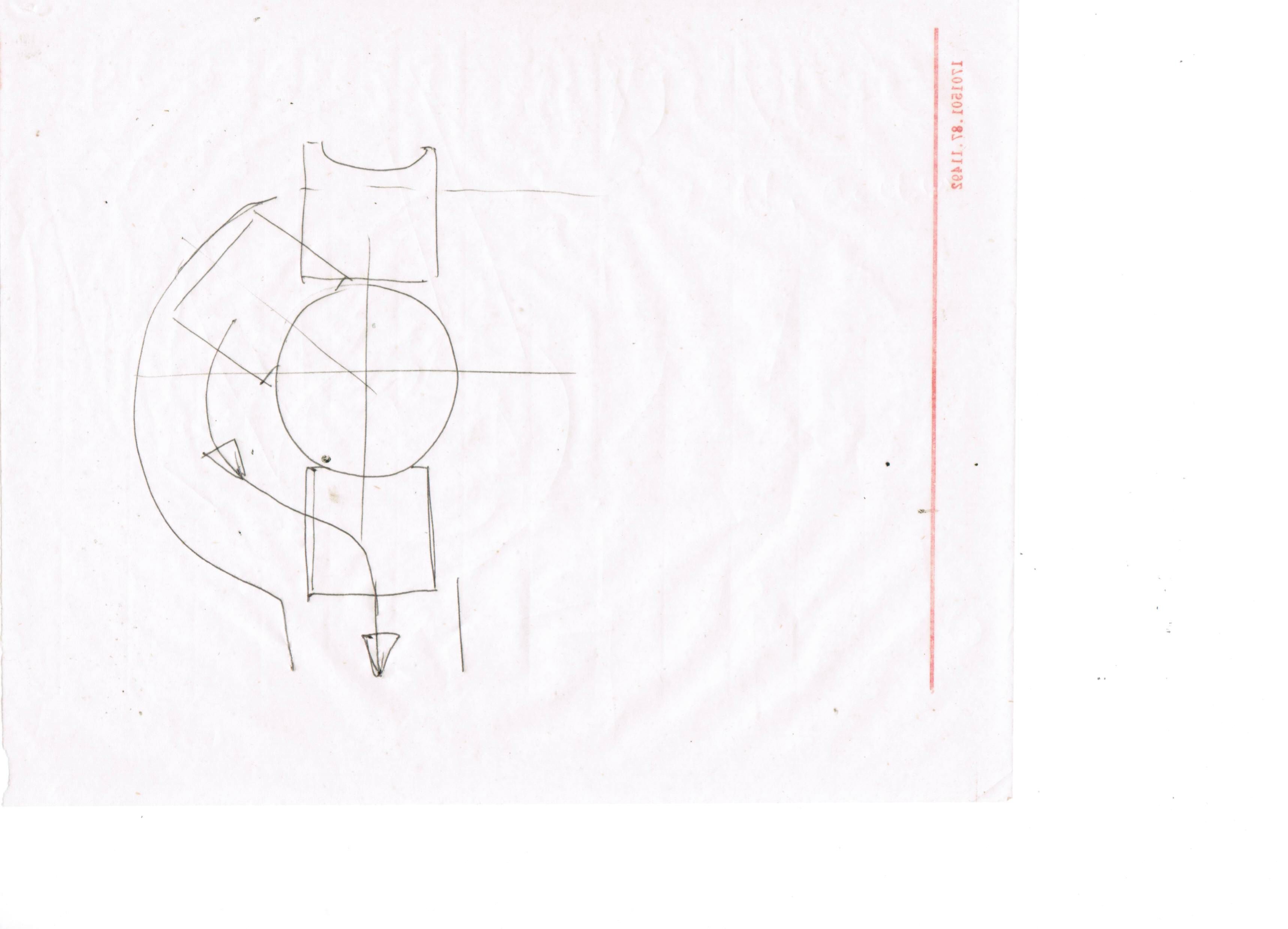

转盘送料,如有厂家能搞定请联系我
发表于 2014-6-17 11:15:20 | 显示全部楼层
这个零件是两端有大小孔做选择,应该比较容易排序
发表于 2014-6-17 11:38:36 | 显示全部楼层
楼主,你的是装配工序还是加工工序?其实这个不难的,振动盘完全可以做到。

hgy911 发表于 2014-6-16 19:12
大侠,我觉得可以分两步。
首先用振动盘把工件初步排序,如下图1(L=D)

 楼主| 发表于 2014-6-18 08:25:47 | 显示全部楼层
金属件,也不小,外观不允许有磕碰,振动盘不适合吧
发表于 2014-6-18 09:05:23 | 显示全部楼层
那你这样的话,排料如果用机械结式的话多少肯定会有磕碰的,如果表面要求高的话,可以采用机械手上下工件,但是效率不是很高。
说话都简单,真正做好并且不卡壳,并且速度快不是那么简单的,上面还需要上部分电控,要想做好价格估计是振动盘的3倍左右。思路不同总会有人教学费的。
组成:料仓,第一步出料排序,调姿,通道1第二步排序,通道2第三步排序,双通道合并, 应该是这么个结构。
既然料是乱的肯定不是一点不能接触其他东西的,如果是一点不能接触其他东西,料本身就是料盘接着的,那样的话就不需要排序了,直接简单的手臂抓取就行了。
