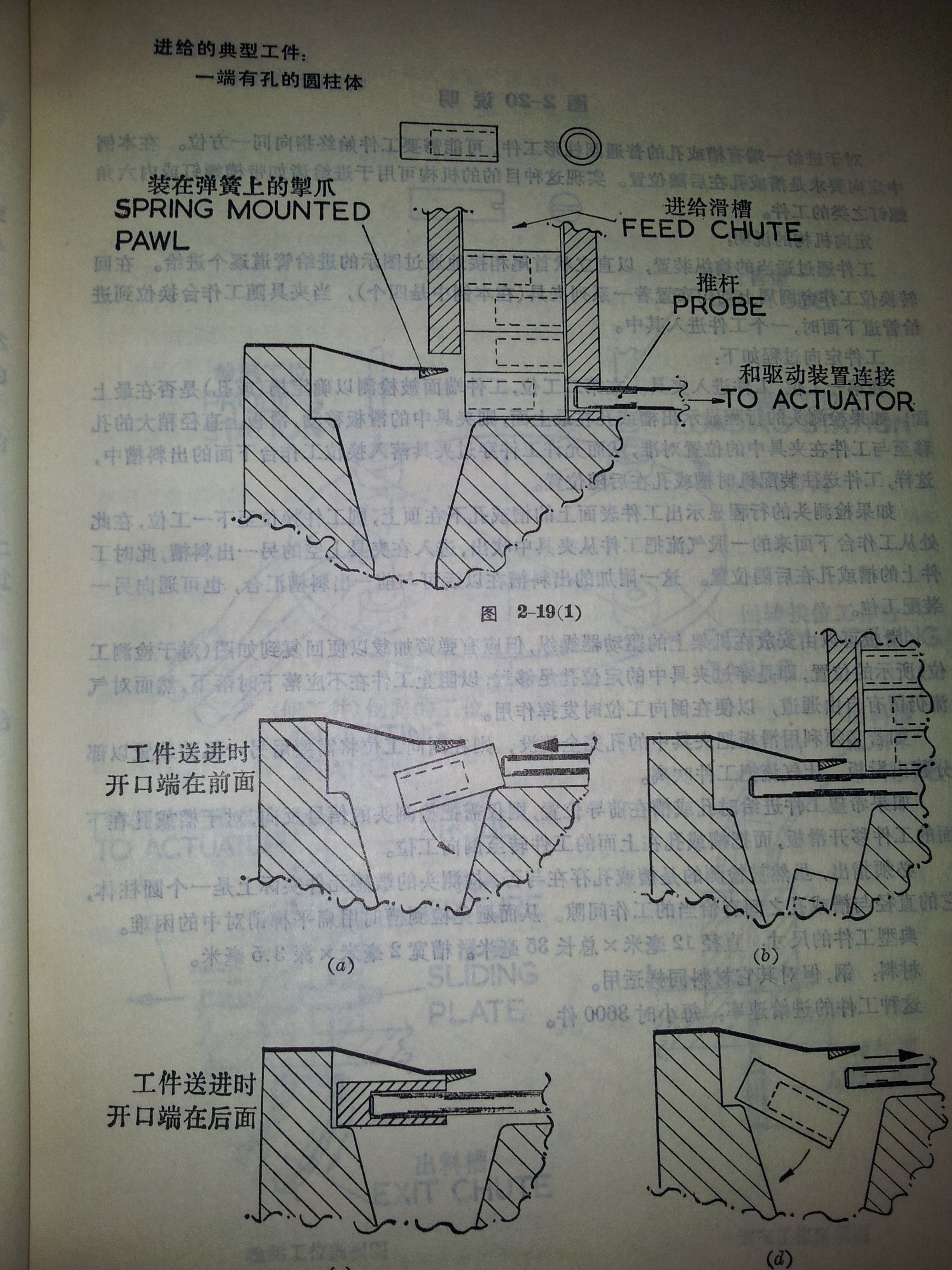

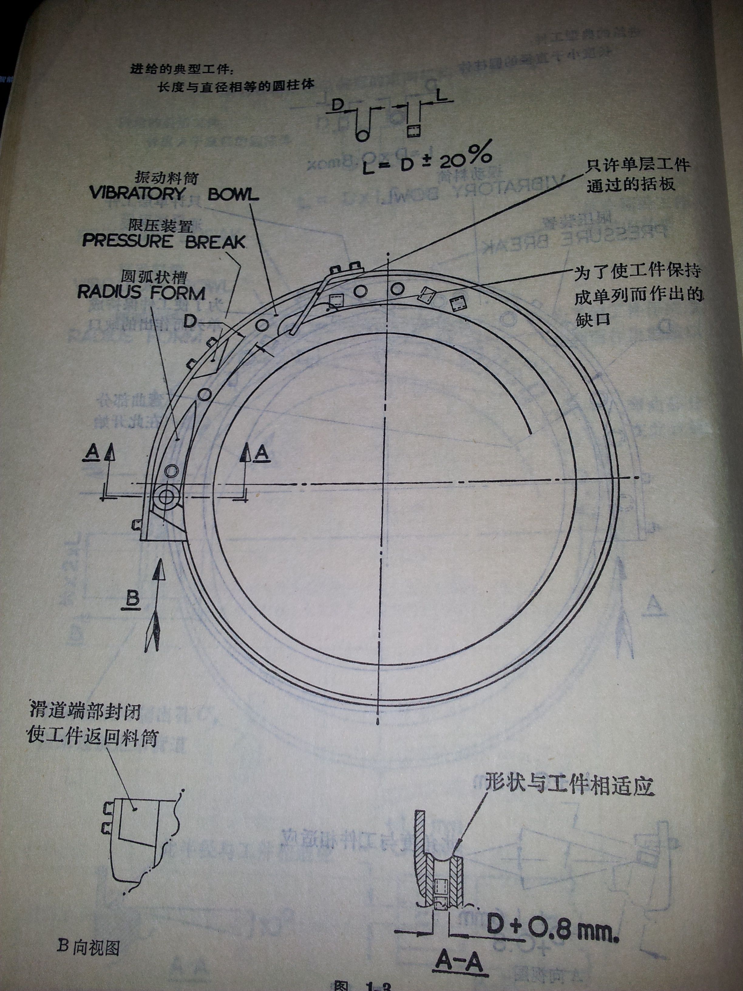

大侠,我觉得可以分两步。
首先用振动盘把工件初步排序,如下图1(L=D)
再次,可以通过传感器检测弧形面在上还是下,再旋转排序,如图2
或者,17和7,孔大小还是差别蛮大的,也可以考虑用下面的方式,如图3,更省钱。
图1
图1
图2
图2
图3
图3

发表于 2014-6-16 20:43:40 | 显示全部楼层
可以在狐形导轨上出料。

hgy911 发表于 2014-6-16 19:12
大侠,我觉得可以分两步。
这是本什么书啊,这么好,等我去买本让徒弟们没事看看,省的空闲的时候老打台球。
自动装配图集之《定向机构与擒纵装置》,社区有电子档的,书本基本已绝迹。  发表于 2014-6-16 23:10
大侠,我觉得可以分两步。
大侠 你的这本是什么书,能介绍下不?
自动装配图集之《定向机构与擒纵装置》,社区有电子档的,书本基本已绝迹。  发表于 2014-6-16 23:11
