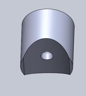

发表于 2014-6-16 08:47:36 | 显示全部楼层 |阅读模式
零件如图,直径30mm,高度30mm,台阶孔,大孔17mm,小孔7mm贯穿,底部是圆弧面,圆弧面两脚处是平面,请教大侠们有没有好方法送料,要求圆弧面两脚向下且水平(可先向上再反转),1-3秒一个料都可,如果论坛有转盘厂家可以搞定,请联系我

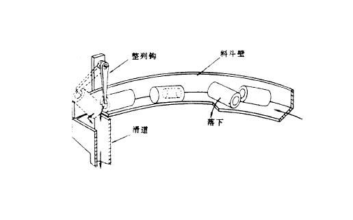

这个零件特征是很容易就做好整列的说,
看看 51机械动画 的帖子 http://bbs.cmiw.cn/forum.php?mod=viewthread&tid=136810  发表于 2014-6-16 09:42
请大侠指点一二  发表于 2014-6-16 09:30

发表于 2014-6-16 09:48:06 | 显示全部楼层
LIAOYAO 发表于 2014-6-16 09:12
这个零件特征是很容易就做好整列的说,
链接 51机械动画 的图
勾大孔17mm,不能进小孔7mm,整列后底下设有圆杆定圆弧面。

 楼主| 发表于 2014-6-16 10:31:37 | 显示全部楼层
这个零件特征是很容易就做好整列的说,
大侠这个机构我也想过,但是不能用,两面都勾得到
我的意思是圆弧面也能勾到吧  发表于 2014-6-16 10:58
为啥不能用?勾大孔17mm,不能进小孔7mm,你的钩子用8以上到14左右,行不  发表于 2014-6-16 10:54

发表于 2014-6-16 11:41:39 | 显示全部楼层
6楼的方案不能用,我早说过了,机械式排序,你仔细观察外形还有什么不一样的地方,第一步是让其一个一个的站队,第二部是选型,不忽悠你,一秒钟几个都是可能的,注意看其不同外观结构,别人直接说出来就没意思了,自己想想吧,简单,简单,再简单点。
我也这么认为,一秒几个都可以,选向设计套机构一个汽缸搞定,外观有要求到神马程度?振盘都不行的其他很多机构都不行了  发表于 2014-6-18 06:55

 楼主| 发表于 2014-6-16 15:34:26 | 显示全部楼层
qdsantian1 发表于 2014-6-16 11:41
6楼的方案不能用,我早说过了,机械式排序,你仔细观察外形还有什么不一样的地方,第一步是让其一个一个的站 ...
你的意思是在出口制作弧形导条选择,能留个联系方式吗?
