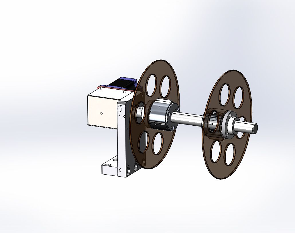

1.因为标签卷的内径有多种规格,所以放置标签卷的轴怎么做才能使标签套在上面处于固定状态,我是想让轴带动标签卷转动。
2.怎么才更方便的取出缠绕在收标签轴上的废料卷。

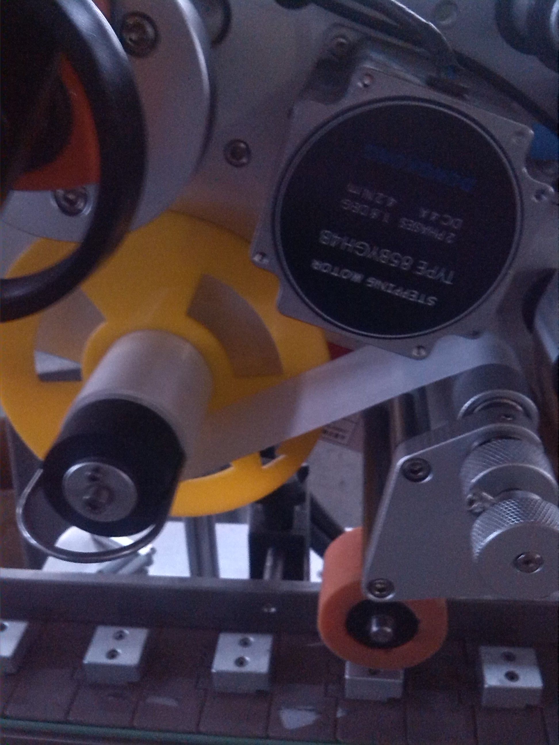

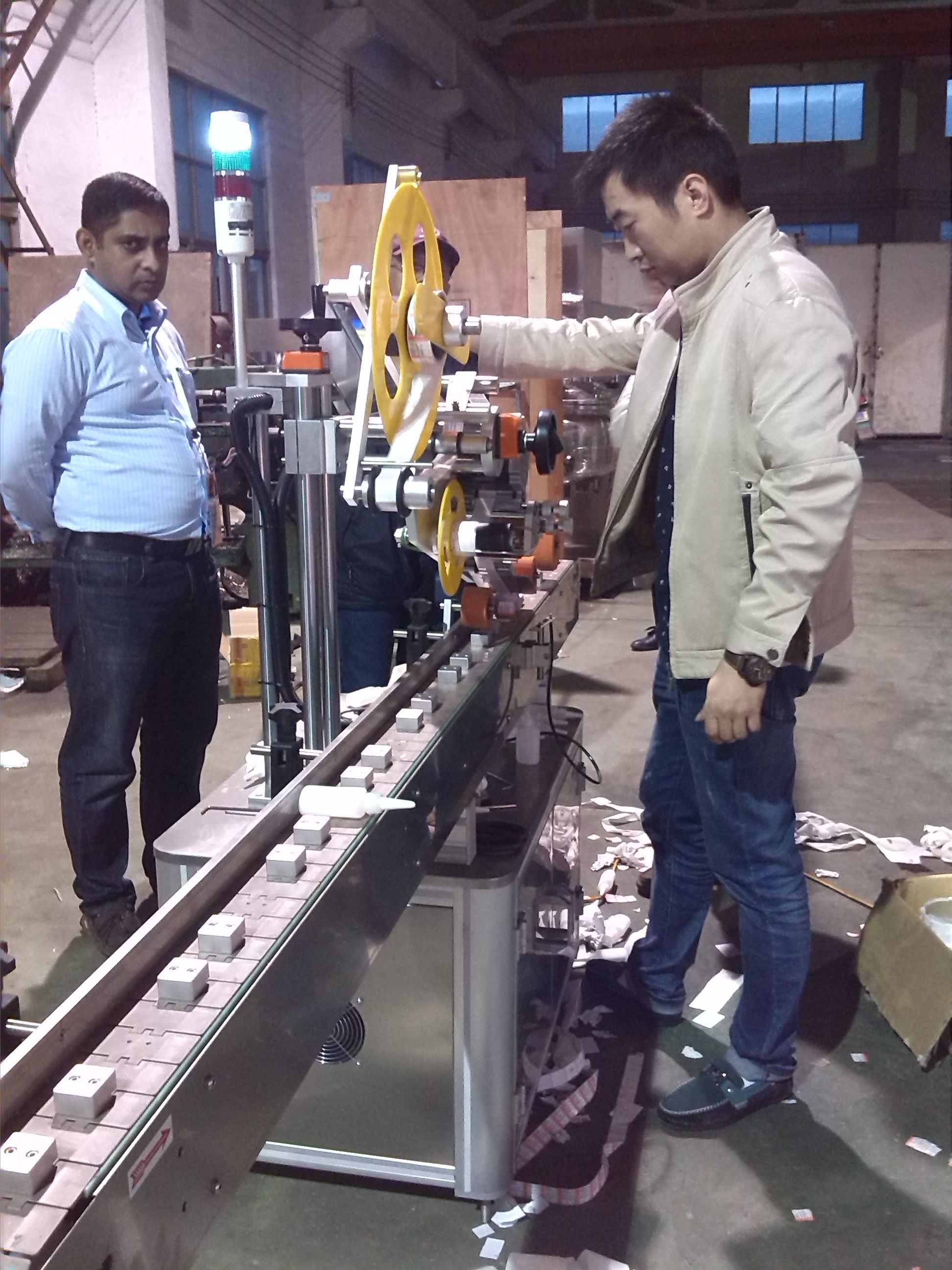

楼主你好,你是贴标机生产厂家吗,这个是我们的贴标机的标签固定装置和废纸装置(黄色部位),你看一下吧
这眼神的意思是,哪个让你拍照的。  发表于 2014-6-13 14:28

1采用机械式内涨轴;2.气动式内涨轴(带单向阀)3.最简单的是弹簧补偿的三片式转轴。

谢谢你的答复,弹簧补偿的三片式转轴的结构大概是怎样的?

1.可以用气胀轴,这个可以百度一个,根据需要订做。
2.可以两边用两个锥形轴在轴向用力抱住标签卷。
气涨轴我也有了解了一下,主要想通过机械的方式来实现,用锥形轴的话标签废料好像不好缠绕。
貌似废料还是挺难拿出来的,放标签卷的那好像也没有类似张紧的装置。
发表于 2014-6-13 14:33:22 | 显示全部楼层
是老外的产品么
发表于 2014-6-13 15:18:29 | 显示全部楼层
那黑块头吓人!
