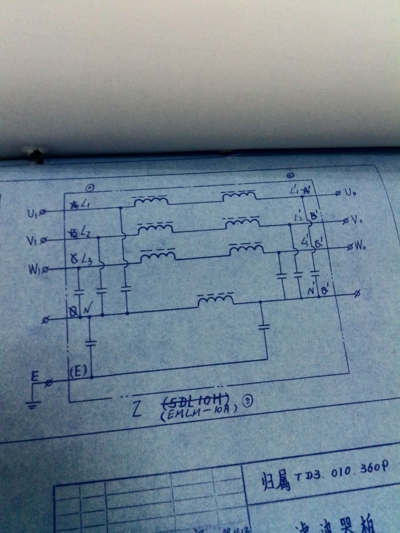

购买了太原斯丽德的EMLM-10A的三相四线电源滤波器,入厂使用前,我想复验一下。以前就是查看合格证、检查外观无破损、安装尺寸三个要求,我现在想看看电气性能,是否按照GJB202A摇表摇个绝缘,不小于10兆欧就行了吗?耐压要做吗,EMC公司的网页里有这个滤波器的技术条件,除了耐压就没有绝缘要求。
& w& q6 `) \* O5 m4 f2 r: Z
* k  B, D, v1 ]" r/ G% k. Z& s9 T我不想耐压,一是麻烦,二是怕击穿电容,所以就按GJB202A摇个三相对壳,三相之间摇个绝缘是否合适,请指教。
7 G6 A! q/ X! Y) V) W! f
# ~. D8 f7 z1 o5 A! |+ ^: `, @原理图如下" ^$ V- G4 ~: v/ n7 G$ x

这个组装前零件没测试????、、
发表于 2014-6-13 17:59:14 | 显示全部楼层
你的绝缘电阻不高,兆欧表的电压也很低的,这样测不会影响产品. i. Y! l* [. I
, i" B3 j& q9 }我以前用过一个1000v的兆欧表,每次都会电得跳一下
参与人数 1威望 +20 收起 理由
老鹰 + 20
 楼主| 发表于 2014-6-15 16:04:36 | 显示全部楼层
东海fyh126 发表于 2014-6-13 08:41
" ?; w! u/ A, ?这个组装前零件没测试????、、
% }4 X( {6 ^0 i+ ~$ J1 T# Q7 j! w就是检查合格证,外观,安装尺寸,觉得什么电气检查都不做不合适,所以想加电气试验,但做耐压,还是摇绝缘,还是都做,没有国标,不知道做哪些,所以在这请教撒!
