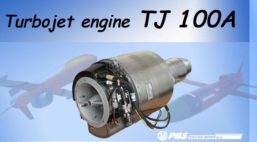

前几天,在998大侠的贴子里说起了微型涡轮,这是个很有意思的东西。
还有一些问题,感觉没说完,因此在这里专门开一贴说一说,哈哈。诸位大侠,听我乱侃,心情好您想说什么就说,不想说什么请忽略。哈哈
效率,不用多说,其效率高不过活塞机,高不过大涵道比涡扇。那么这个小涡喷加个风扇难度在哪里?大侠们请都说说。
轴的支撑,大型涡轮机的支撑是轴瓦,油膜润滑。那么这个微型涡轮机是什么情况?您说说。
转速,目前的微型涡轮动辄50000转/分以上的转速,这是什么原因?高转速对转动部件提出了很高的动平衡要求,如何能使转速在不影响推力的情况下降低?
材料,尽管是微型的,但是其涡轮入口温度也在1000℃以上,这个燃烧室、涡轮、喷管有需要什么样的材料?
为了保证较好的燃气利用,涡轮需要良好地气动形状,必然较复杂,涡轮是如何成形的?同时,压气机的设计和进气效率息息相关,这个压气机叶轮又如何加工?
微涡采用何种方式启动较为合理呢?压缩空气?电起动器/发电机组合?为什么?
微型涡轮常常用到的场合是客运/货运飞机、战斗机、大中型直升机的辅助动力系统、巡航导弹、无人机、超轻型飞机的动力系统,这几个应用场合对发动机的寿命要求是不一样的。导弹是用一次就完,大飞机上则希望长一些,要不300小时就得大修一次,用上1000小时报废了,虽然和大飞机的整体费用相比不算什么,但也是费用啊,也要耗人工啊,轻型飞机上也希望寿命能长一些。但长寿设计又会对产品成本形成压力。寿命究竟取决于那些因素?大家都说说。
问题其实还有好多,大家可以参加讨论,也可以补充问题。俺说的这些权当抛个砖,哈哈

哈哈,大虾,还是以前的老问题了,
1,微涡轮,早期是涡喷,这个就不必说了,效率与寿命都不会好,结构决定了的,后来玩的‘小函道比微涡轮’,算是改进了,
2,微涡轮为什么效率好不了,是其结构与原理决定的,效率提高,必须提高函道比,一部分气流走外函道,办不到这个就没辙,或者走涡轮轴的形式,由大后略桨扇驱动,世界上热闹过一阵,但最终被RR大函道‘顶下去了’,米国自己玩大函道,玩冲压,玩小函道,但不能捏死他最亲密的兄弟,于是RR大函道,一定会存在几十年的,
一个例子就是米国74-75年掐死了车机的‘复合动力’,直到98年才放给丰田去玩,假如70年代玩这个,会杀死沙特的,这是不允许的,
3,微涡轮在民用不会有前途,其成本,价格,材料的稀缺性决定了的,
4,材料,轴承,现在都能解决,陶瓷化处理,都可以,但成本你无法接受,毕竟活塞机是铸铁的,你怎么降低成本也不能镍基合金比铸铁便宜,因为现在活塞机的数学模型还没有用完,世界上玩这个的资本家就决定不会允许你淘汰活塞机,因为连‘塞斯纳’都用活塞机,这就是商业行为,
5,军用是大有前途,高性能无人机,巡航导弹,都需要这些,
6,国内没有这些合适的数学模型,材料研究也毕竟浅,不会有飞速发展的,但可以作为娱乐玩具,哈哈,

微型涡轮发动机我感觉正渐渐在通用航空领域崭露头角。
活塞发动机在通用航空小飞机领域尽管正如日中天,但是有一个问题:航空燃料只有壳牌一家在生产,主要是AV100LL,也就是100号低铅航空汽油。据壳牌的官网介绍,这种油在欧洲市场已经因为环保原因遭到抵制,美国市场尽管目前是全世界最大的通用航空市场,但消耗量依然有限,并且也面临环境压力。在中国市场上根本没有这一牌号的油品供应。国内的航空汽油则不向民间发售,每次在中国搞国际级的特技航空活动,燃油供应都是问题。当年俺为原单位引进米国一款发动机的时候,燃油就成了最大的问题。
涡轮发动机消耗航煤,显然这是个有利因素。
当然这东西昂贵的价格是个最大的不利因素,这个问题还这不好解决。但是中国‘有钱’啊,哈哈

大侠说的都是高大上的玩意,哈哈,记得德国的grw有专门为微型涡轮生产的氮化硅轴承,5%的滑油混合润滑。

和其它各项技术一样,喷气推进的技术也是一点点进步的。关键是需要不断地,数年数十年不断地推进技术进步。
涡喷效率低,小涵道比涡扇要好一些,大涵道比涡扇更好,但应对高马赫数的时候,次序是相反的。因此要看具体应用场合。
也正因为如此,GE在F120发动机上发展出了变循环,但好像SR71的发动机就是变循环的,米国的技术真是遥远啊。
问题一,8爷您看,有没有这样一种可能,微型大涵道比的涡扇是否会有独特的技术经济性,我是说,单位推力油耗是不是可以有很大变化?当然成本上和活塞机相比要高的多,经济性上就把我的这个说法给堵死了。但真是死路吗?
问题二,涡轮机的燃烧室究竟是怎样加工成形的?旋压?焊接?其难点在哪里?不管是涡喷还是涡扇,都离不了燃烧室,它是核心机的重要组成部分。
问题三,涡喷走向涡扇,这个技术难度究竟出在哪里?我对国内一直搞不出涡扇很疑惑。
暂时想到这几处疑问。
补充几句,小功率发动机上,貌似涡轮很难和活塞竞争,只好在大推力,或者高马赫工况下施展身手。
