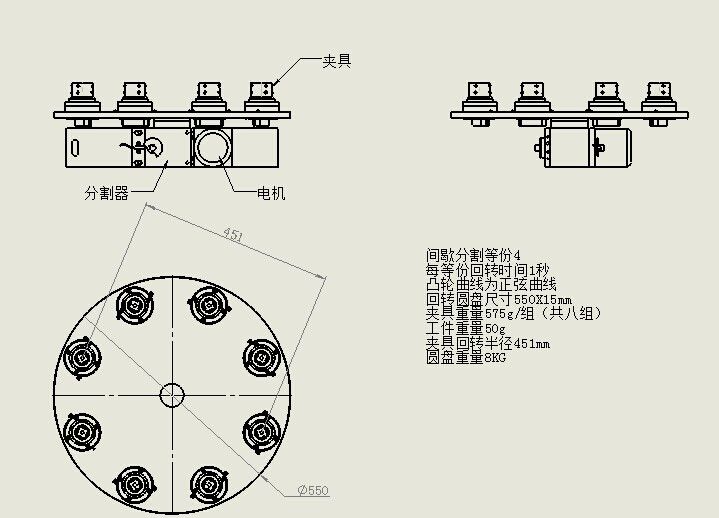

     做了几年设计,还是不会算,经常靠经验,或者要供应商帮忙选型,所以想请教前辈,以图片为例,教我如何计算,请列出详细计算过程,权当造福小辈,不胜感激!
圆盘回转机构
圆盘回转机构
发表于 2014-6-11 11:17:29 | 显示全部楼层
你这个用7DF。首先计算方面的话如果要手算,就要按照资料上一步一步列出来,相信你那里会有相关资料的计算案例,但是很少人会用手算,而且你拿给供应商,供应商估计是用表格给你把参数填进去的,他们也不会用手算,再者这个计算表格一般都不会外传,所以还是只能供应商来算、、、

在分割器的产品型录上都有计算的步骤,主要是惯性矩的计算  详情 回复 发表于 2014-6-13 16:16

你真要手算的话就对着案例计算下来吧,真要的话我晚上可以算给你,白天现在估计没多少时间

刚有空就算了下,手写的,字有点难看啊,将就点
手工计算.jpg 手工计算.pdf (386.04 KB, 下载次数: 21)
大侠,请问计算惯量那里,为什么还要除以一个G?那个公式不是1/2*m*R*R吗?  发表于 2017-11-3 21:54
