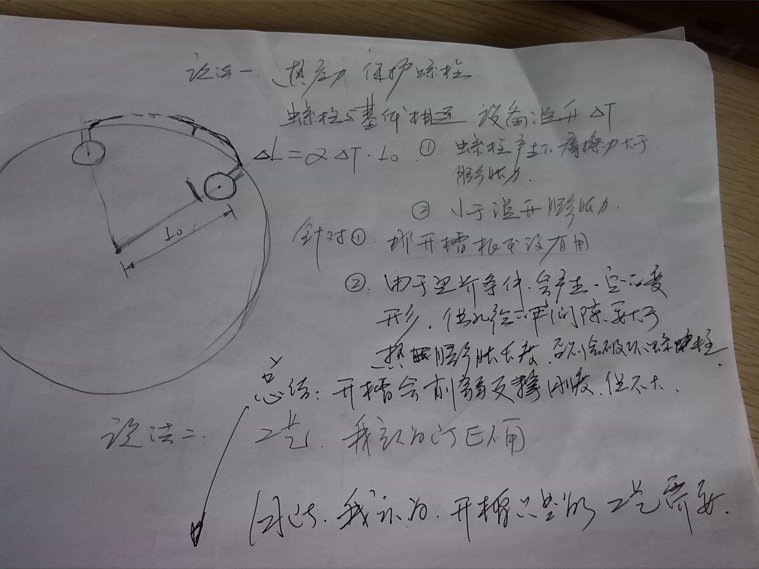

楼主: fmdd
这种结构的设计目的是什么?请看图

发表于 2014-5-30 14:11:58 | 显示全部楼层
有没有可能是为了保护主题,再受较大外力时螺丝自动脱离!呵呵,瞎猜...

发表于 2014-5-30 14:34:35 | 显示全部楼层
什么材料的,陶瓷还是金属?
发表于 2014-5-30 15:00:00 | 显示全部楼层
我认为应该只是工艺需要,跟热应力没有关系

发表于 2014-5-30 15:18:49 | 显示全部楼层
地盘接触面过大,开缝防止产生扭曲变形,贴合紧密 保护螺栓
发表于 2014-5-30 15:28:41 | 显示全部楼层
补偿热胀冷缩
发表于 2014-5-30 17:31:14 | 显示全部楼层
还是不明白,坐等哪位大侠正解
发表于 2014-5-30 17:32:36 | 显示全部楼层
工艺孔,这个缝隙大部分钳焊工都知道它的作用,他们称之为防裂孔。
