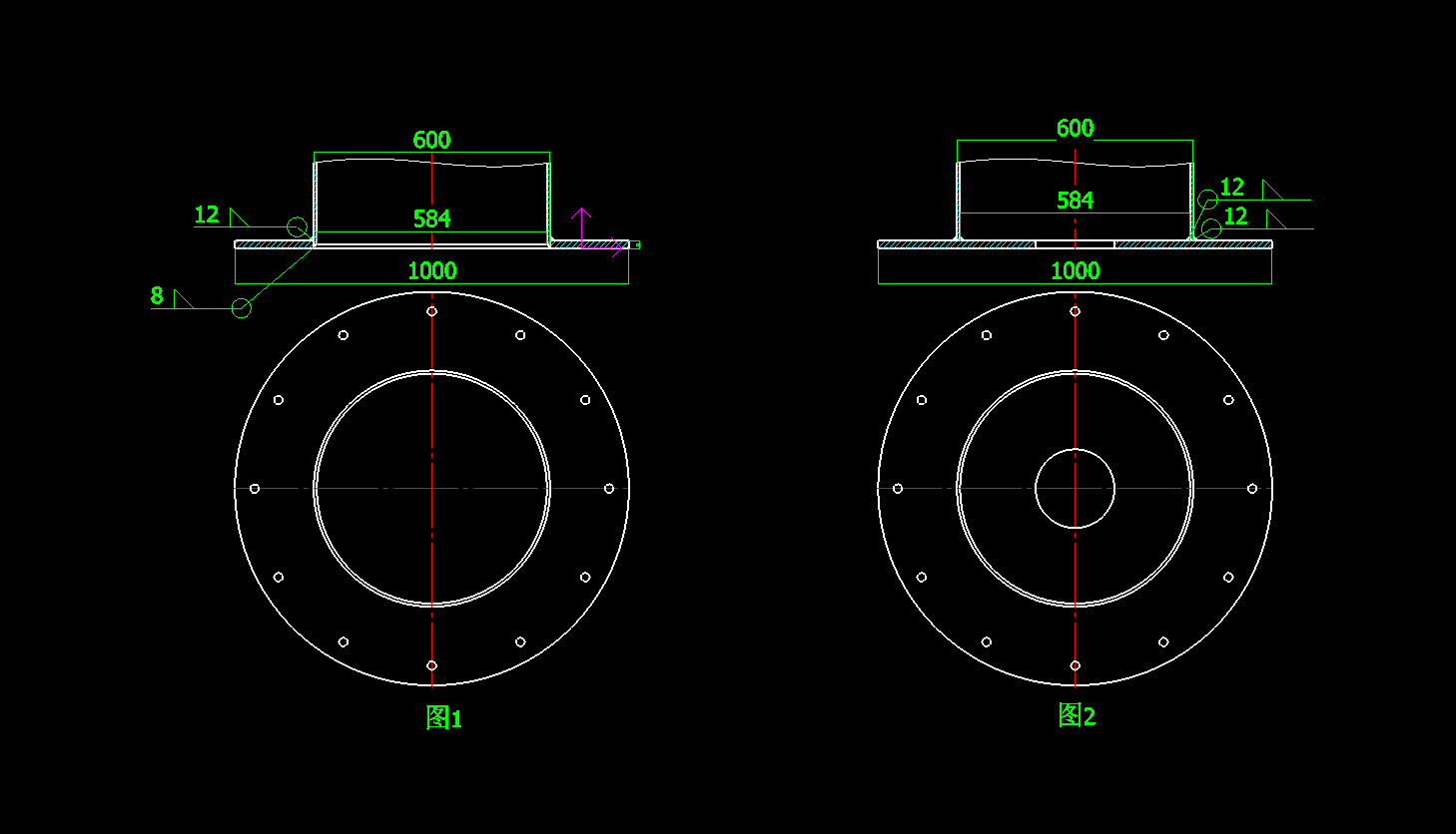

这种结构的设计目的是什么?请看图
发表于 2014-12-19 11:20:36 | 显示全部楼层
以上几个人说的我感觉有道理。可能是安装时这样可以微小调整,但我看外径也就1米,精度方面还是可以保证的。
如果是受热变形也合理,这样就把变形的量预留出。
不管怎么说这样肯定有用途,因为有了这槽加工更费事。

发表于 2014-12-19 22:06:12 | 显示全部楼层
我也觉得是降低变形造成的影响

十年磨刀 发表于 2014-5-30 00:55
估计是为了提高激光或等离子切割效率,避免多次穿孔作业,将切割线连接成一条割线。
补充内容 (2014-6-1 2 ...
正解+1
发表于 2015-2-25 11:02:38 | 显示全部楼层
由于螺丝紧固会有应力,对边缘应力会更高,在天气极端条件下防止底部出现更大断裂
发表于 2015-2-25 16:44:13 | 显示全部楼层
如图1所示,边孔就没有必要开缝,图2中不开缝,焊接完成后,边缘明显会翘起,加加强筋也是不错的选择。个人愚见,仅供参考。
发表于 2015-2-25 16:47:17 | 显示全部楼层
BlueFlame119 发表于 2014-12-17 23:20
立柱在不平的水泥的上。每一个螺丝要承受不同力量。法兰与地面有间隙 在外力作用下螺母会松动。开豁的目地是 ...
同意,是为了平衡螺栓的受力不均,也避免了个别螺栓的应力集中。
