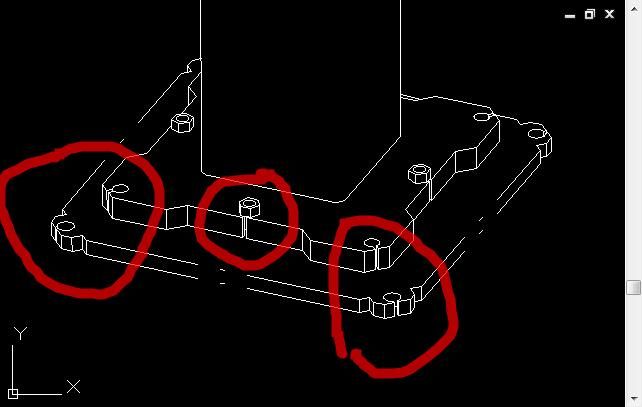

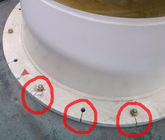

请教一个结构设计方面的问题
这种结构尺寸略微有些大,长宽大约1m左右,在地脚螺栓孔的边缘故意切开缺口,这种结构的设计目的是什么?
在汽轮机的外壳上也见到了类似的结构。
是否为了故意降低这些区域的刚度?让其紧固时能更好的贴合?在书上没有见到类似的说法。

发表于 2014-5-29 22:05:40 | 显示全部楼层
小的零件可以用线切割加工,加工后就是这样的形状,但是大的我也不清楚,呵呵
有些网友说线切割, 我也是醉了!费时!成本高!没意义用线切割! 等离子!其实也可以!太厚的就只能用火焰切割了!据我所知能切断120mm左右的板材!  发表于 2015-11-25 11:15
这个是工艺缝,因为在切割厚的板材和孔时,需要的设备就是火焰切割机,问题就来了,因为板材很厚且需要预热穿孔,这样太麻烦,费时费力,所以解决的办法就是从在编程的时候直接一气呵成的切割下来! 有些网友说线...  发表于 2015-11-25 11:12

发表于 2014-5-29 22:13:22 | 显示全部楼层
这种应该是适应气温变化而进行自动适应的。如果地表或者工件本身的热涨冷缩,不会伤及螺丝。

发表于 2014-5-29 22:14:33 | 显示全部楼层
也许就是适应平面度不高的地面,增大接触面积,获得更接近理想情况下的摩擦力
楼主三张图的情况应该是有些不同的, 图一,这种结构叠放两层而且螺丝只在上面䣓孔安装, 明显是为了降低刚度增加立柱弹性的设计; 图二,楼主说尺寸很大有一米左右,是安装在水泥地上, 地面不会很平,而   发表于 2014-12-1 23:46

发表于 2014-5-29 22:19:40 | 显示全部楼层
估计是考虑地表或者工件本身的热涨冷缩,纺织伤及螺丝,正如2楼所说

发表于 2014-5-29 22:34:38 | 显示全部楼层
加工工艺缝,弥补热胀冷缩的余量,为了更好贴紧配合面,???到底为何呢

发表于 2014-5-29 23:24:00 | 显示全部楼层
方便孔找正位置吧,毕竟大件移动不方便,不像小活可以轻松转动找正。瞎猜一个。
