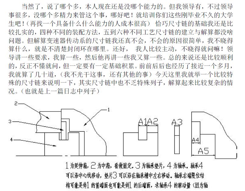

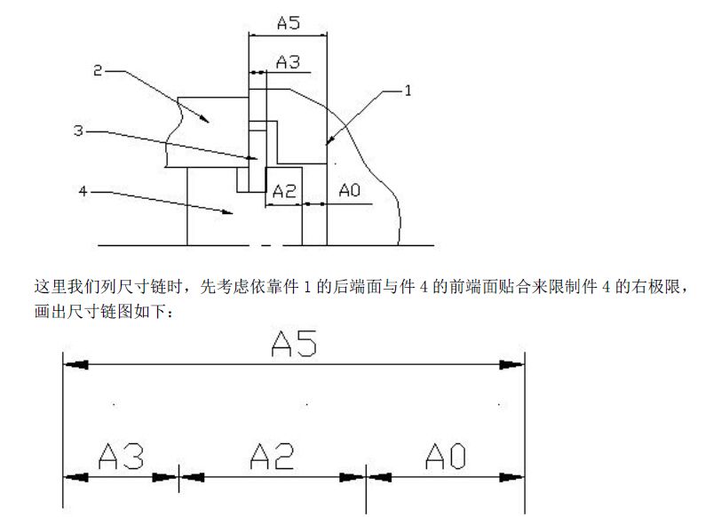

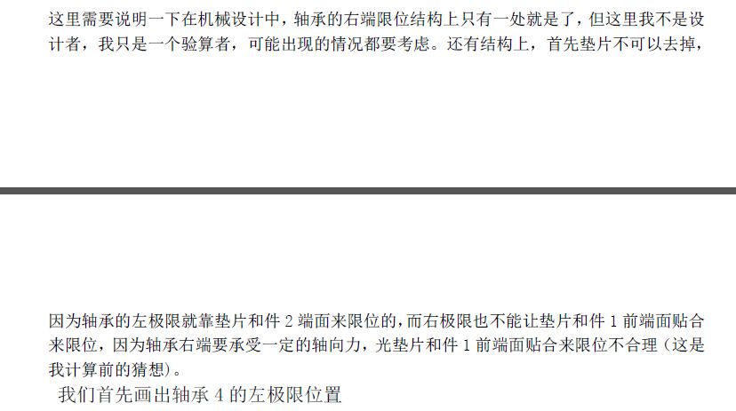

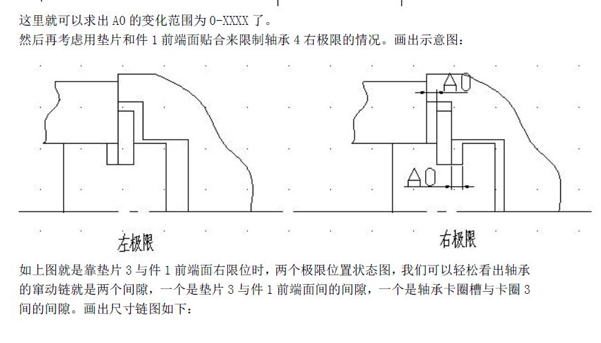

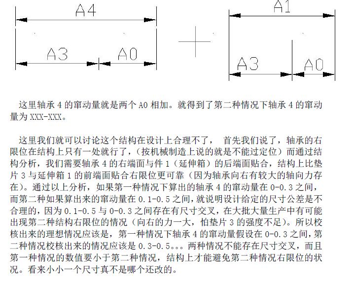

     说明一下:这篇文章我已经在论坛上发表了几个月了,但是因为内容中图片较多,前期没整理好,当时在论坛上也没得到啥关注。这里时不时有社友说,要是配对图片就好理解了,所以今天就整理了一下,但又想上传附件,特以图片形式粘贴出来。文章中讨论的是一处特殊结构,用到的尺寸链解法比较特殊,过程比较难理解,当然里面说的不对之处也恳请大家不惜指正。
其实尺寸链也可以很复杂
http://bbs.cmiw.cn/forum.php?mod=viewthread&tid=350273

发表于 2014-5-27 00:33:47 | 显示全部楼层
大侠,这么猜是不靠谱的 。这里不仅局限于左右两个极限的情况,如果A3小,右极限就要考虑弹变的情况,A0小于A1A4间隙,右极限就是硬顶。若A3和A4孔是紧配合,就又是一种情况,这样推出一堆的可能性就很麻烦了。这类问题,不要只去推尺寸链,因为这不是设计环节,是你逆推环节。观察下各个面的粗糙度,观察下使用中的撞痕,零件型变,以此优先判断设计用意,然后再回归尺寸链校核会更实际一点。
我个人觉得,做这种无图的实际测量逆向的事儿,先着眼于对方的设计目的,然后再结合设计要素设计自己的同功能结构,再对比现有结构,判断细节差别,最后再进入尺寸链校核比较合适。靠尺寸链校核逆堆设计意图,难受太多。
既然举出这个例子,肯定在现实中应用较多了,不是自己凭空想的了。且文中所有尺寸现实中是有实际尺寸的,而且这个尺寸从表面上看,还分不清右极限的限制方式。这处结构的实际工况其实是百分之99的时间是有个向右的力  详情 回复 发表于 2014-5-27 12:22
大侠说的太对了,先领悟设计的意图,然后再进行尺寸链的计算,我感觉尺寸链的计算更多的体现在工艺的妥协,成本的考量。  发表于 2014-5-27 08:40
