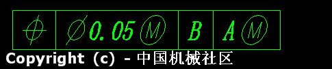

形位公差详解,求资料
发表于 2007-6-16 13:37:57 | 显示全部楼层
Re: 形位公差详解,求资料
下面位置度所表示的意思是:被测要素必须位于直径为0.05且相对于基准B,A的理论正确尺寸所确定的圆内;
发表于 2007-6-16 13:40:56 | 显示全部楼层
Re: 形位公差详解,求资料
再加上一句,其中对基准A有最大实体尺寸要求。
