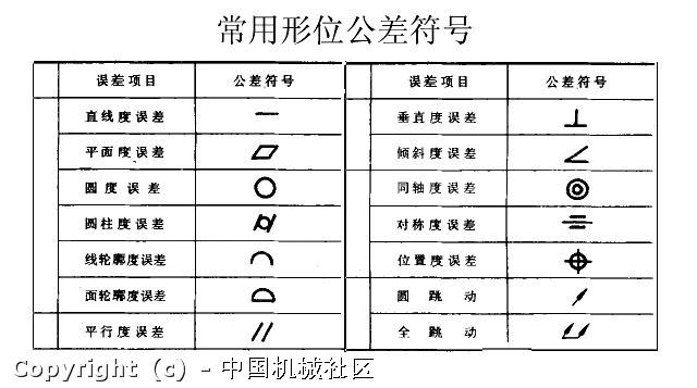

请教:关于形位公差的解释,很多手册及书本上都说得很难理解,有没有相关资料对这些术语解释很清楚的,最好有举例说明。有相关资料的能否共享一下?谢谢!

形位公差不需多的解释,多想想就可理解。记住形位公差符号。

公差值暂且不说,只要知道位置度的概念。比如:东经XX度 北纬XX度。X轴多少 Y轴多。

请教,第三楼所示,位置度要求0.04,若孔5.96-5.99实测5.98,基准A实测14.2.此时如何评价位置度公差?

资料不错~~位置读后面跟的两个相对面一个是平面,一个是轴线面(或者是与轴线平行的),我的理解是孔的轴线要在理想位置为圆心,公差的一般长为半径的圆里,不知道理解得对不对~~
