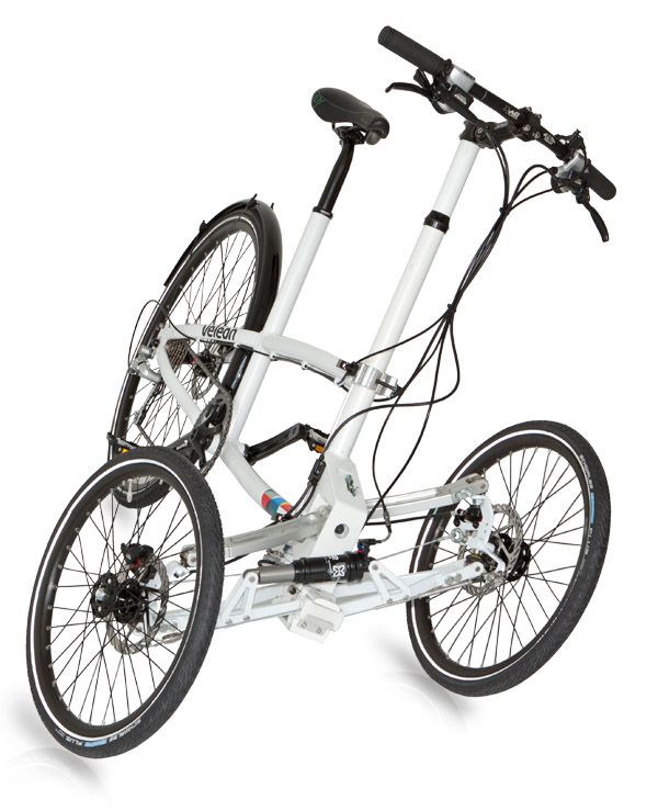

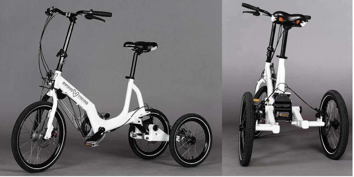

 楼主| 发表于 2014-5-24 09:52:41 | 显示全部楼层
寡刚改成的前双轮单车
同样是可压弯的三轮车,前双与后双轮差异主要在哪?无论前后,双轮机构都比单轮麻烦,以湿滑山路压弯为例,防摔倒关键主要是拿捏勿失去前轮侧向摩擦力,明显的,前双轮车优胜,而前双轮制动力同样明显占优势,所以新开发车款前双轮占绝大多数,以后轮驱动车而言,后双轮有驱动力优势,但是前双轮车加宽后轮较容易 spezi24.jpg swingstrike side.jpg 04.JPG 側傾三輪集3.JPG 3 N4 U8 v6 v) o/ k/ Q

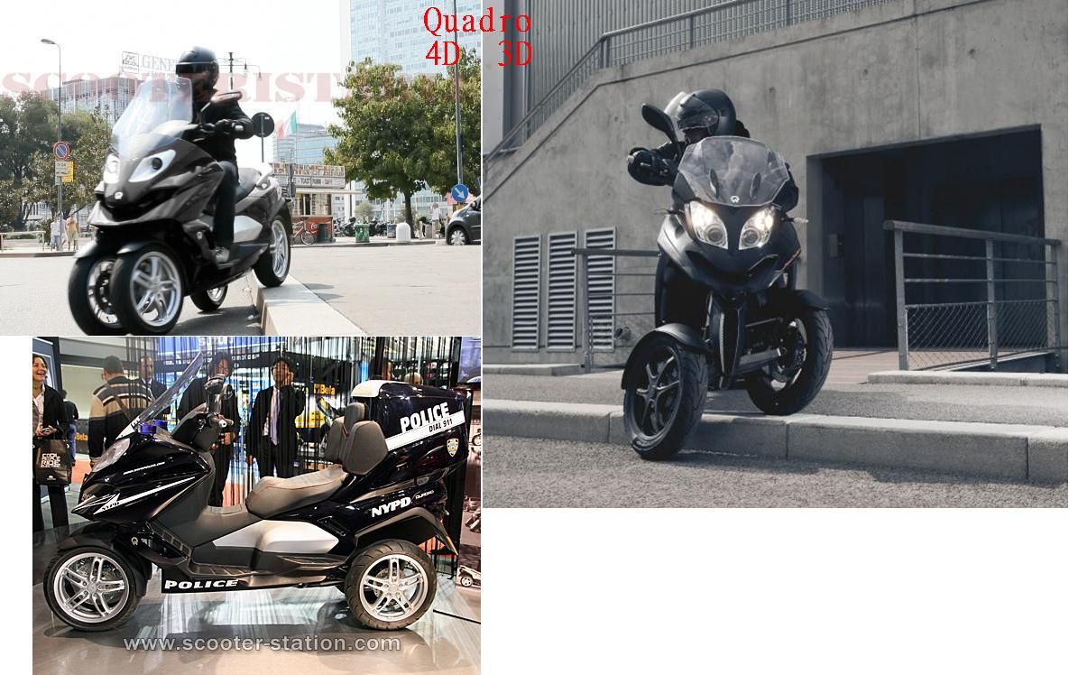

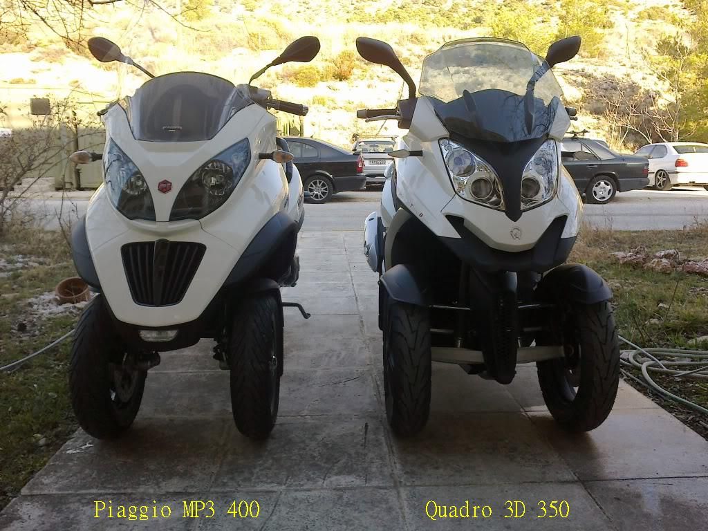

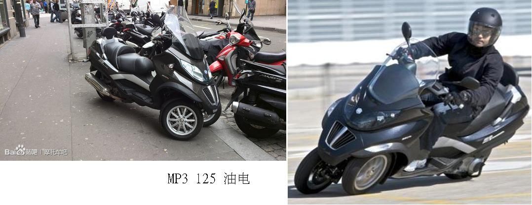

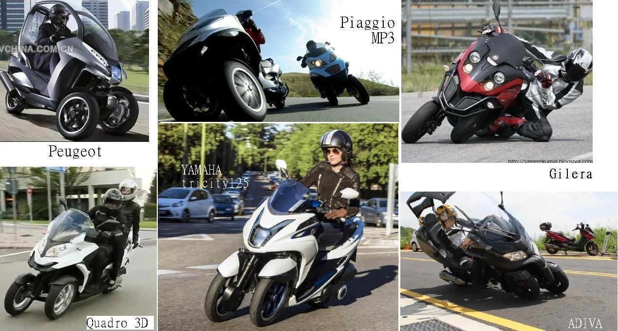

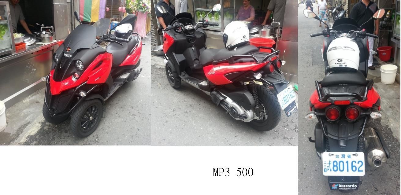

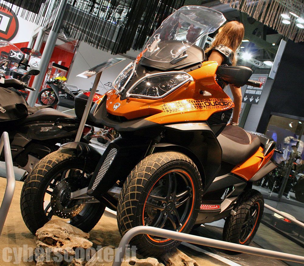

 楼主| 发表于 2014-5-25 17:32:29 | 显示全部楼层
诸多楼上图例,欧洲街道已可常见前双轮摩托,大的有500cc,摩托车比单车重得多吧?就是有不少动口不动手族只会耍嘴皮,质疑这些先进工业国怎不懂力学?最下图纽约警察拉萨女警队也都买这种车当摆饰吧?" x% n- T7 c" m7 |
mp3-125.JPG 法街頭小三.JPG & H7 N1 b3 m1 V/ G& j+ S+ f
01_quadro-parkour.jpg mp3-500.JPG 20012012122.jpg scooter4wheel_120.jpg AjgEf5SDM6002.jpg

发表于 2014-5-25 20:37:32 | 显示全部楼层
恁老厮 发表于 2014-5-25 17:32 4 j% F8 l) N" c
诸多楼上图例,欧洲街道已可常见前双轮摩托,大的有500cc,摩托车比单车重得多吧?就是有不少动口不动手族只会耍 ...
6 f+ Y  G% F' m2 O( y& p' l0 [8 D
恁老师;第五幅图中的倒三轮两车对比一下,底盘咋不一样?" M) k9 R& J. g4 K0 w8 \
哦……!明白了。  发表于 2014-5-25 22:13
这两款就像俺改的踏板摩托与自行车,分属两种悬架版本  发表于 2014-5-25 22:10
正常的世界不仿造  发表于 2014-5-25 22:04

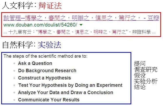

 楼主| 发表于 2014-5-26 09:19:48 | 显示全部楼层
观内地搞技术仍喜欢以辩证代替实验,结果就是:说的比唱的好听!
7 @0 Q; D+ V2 `' e/ n自然科学重在调查与实验分析,机械这门古典应用科学更是重在实验,玩车赛车就是最好的实验; d7 j! O" a6 @& g8 E) i5 m+ ?
