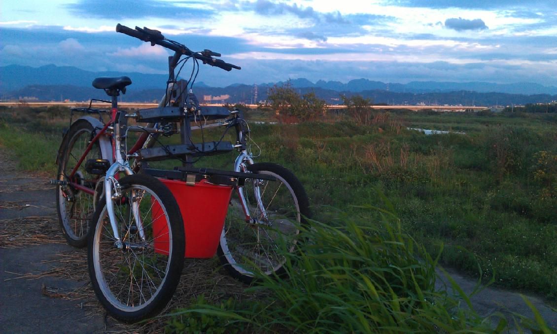

寡刚改成的前双轮单车
发表于 2014-5-23 11:50:47 | 显示全部楼层 |阅读模式
& F/ B6 l; y* A3 M- h2 U* ]; E' w# f1 ^& g$ g+ p) H3 M

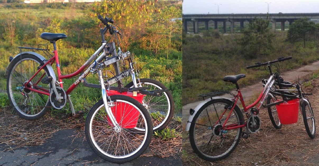

主要诉求是一般自行车容易以套件改装,复原为原车也简单, M8 {. ^* k+ x4 t4 F  S* g( Z: Q
Tilting trike kit 0504f.JPG Tilting trike kit 0505c.JPG Tilting trike kit 0506b.JPG leaning cargo trike.JPG Tilting trike kit 0514.JPG

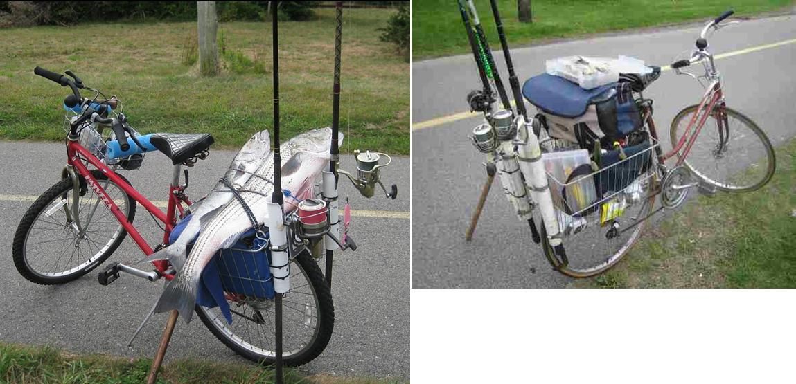

自行车改那样能干啥用?
4 v& M% j2 S! ]1 G( }6 J7 g fishing bike.JPG Camioncyclette-Bike-with-ShoppingCart.jpg 溜狗車5.jpg 2011-05-18-09-01-55.jpg 送餐自行車.JPG 103189824.jpg 送餐自行車2.JPG , \! S& o+ E8 w2 B2 k
你改个玩具车寡瞧瞧  发表于 2014-5-23 23:44
车好改,鱼难钓  发表于 2014-5-23 23:20

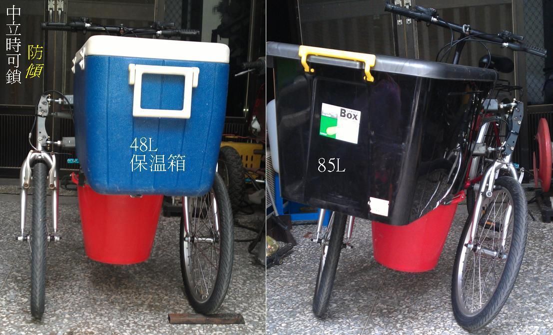

还能避免皮肉伤,快车过弯不翻覆不易摔倒, @8 ^; {# [+ N8 u5 I" w1 a5 n# b
3 4 whl bike1.JPG 碎石路1.JPG image048.jpg 羅山林道.JPG kid-falling-off-bike.jpg 9 u# l6 ?6 x2 g1 q
你改过造过任何小玩具车无?  发表于 2014-5-23 22:36
将这辆小黄的整体结构加大,可改成前2后1共三人,加外包围,动力稍微在加大,完全可以解放一些车奴,楼主认为呢?  发表于 2014-5-23 19:16

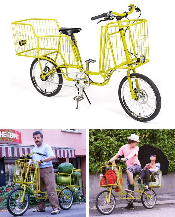

发表于 2014-5-23 12:37:12 | 显示全部楼层
黃色那台看起來不錯
老黄与小红是同一款- -不错翻  发表于 2014-5-23 12:44

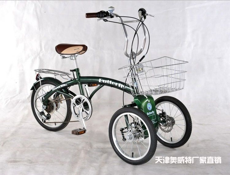

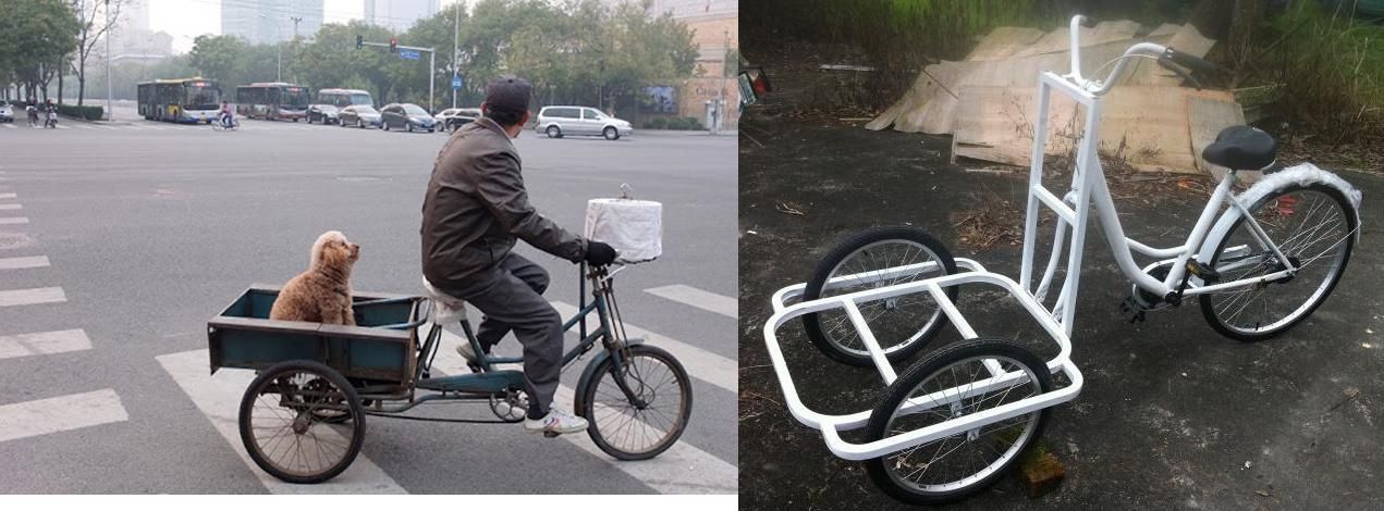

高手!  我有个问题想不通,为什么在国内前单后双的三轮车到处盛行,前双后单的反而无人问津。是前双的难操作,载货量底,还是说根本没有厂家愿意冒进做第一家呢。
前双后单的,我们叫“倒骑驴”,天津很多  发表于 2014-5-25 20:59
在湖南小地方的菜市场上见过很多辆前双后单的杂货自行车,货物集中在前轮,前轮又要控制方向,转弯比较费劲  发表于 2014-5-23 19:12

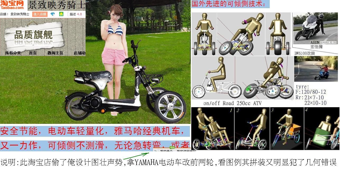

正三轮老早就盛行,新产品没样品供仿,仿造业厂家思维就是看用户多了才一窝蜂投入搞无利可图的低档货,这两天有一知名自行车厂找俺欲委托咱设计新车,他从淘宝能买到的产品就是两款外行人搞的烂货
9 s9 N7 }/ x8 u! G8 Z图一是千三元的玩具,图二拿YAMAHA改前二轮,犯了外行人常犯的错- 拖曳距搞反了,网站还偷了咱的图壮声势& G! \; y$ U3 s

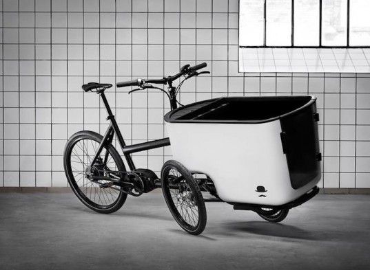

传统三轮与新产品压弯三轮主要性能差别在哪?当然还是有人说传统三轮好,是因為慢所以好?使用人多所以好?. q  P+ |/ y% c4 Q# T1 Q. `9 ^
后者售价肯定高出前者好几倍,因为技术层次较高,运动部件多精度要求较高,若使用低档部件,馀隙累积的几何公差大,车辆循迹性可靠性差,不如不做: i/ Y* F5 t: p  e3 u
溜狗車22.JPG butchers-bicycles-mk1-cargo-trike-537x393.jpg onyacycles.jpg ' T5 X: S! H' s7 }7 B& e: g
