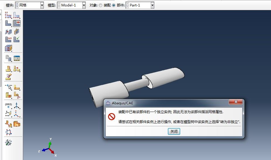

现在绘图到部件这部,准备进行网格——控制属性,但出现现在的界面。我回到装配上面,想把它的属性改为非独立,但说我已经创建一个独立的实体,不能进行更改。现在我就很苦恼,这个怎么继续进行下去?有大神帮帮我啊~~~

发表于 2014-6-9 21:56:12 | 显示全部楼层
装配件直接分网就可以了啊
发表于 2015-6-8 14:12:39 | 显示全部楼层
在左侧模型树中找到这个模型,具体哪个我忘了,然后右键看到有个转为非独立,点选,之后就可以划分网格了
发表于 2015-9-15 17:30:40 | 显示全部楼层
装配件直接分网路,或者转为非独立实体再划分网路
