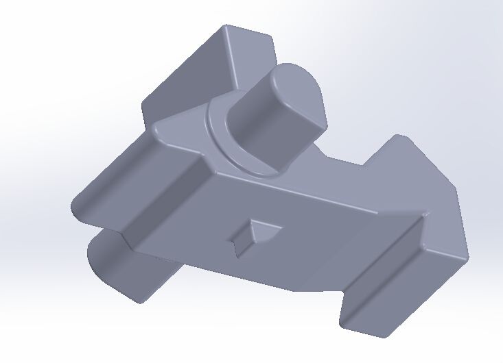

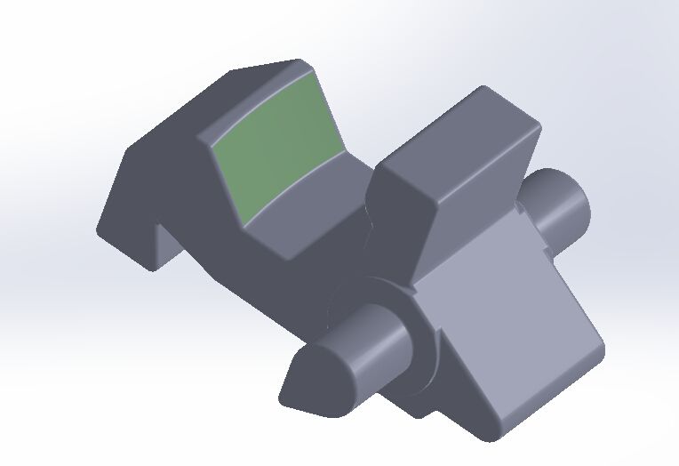

本人有一个不锈钢工件 很小 最大也就40mm多  要做一个工装 加工毛坯件 不需要精度很高 怎么做啊??就加工绿色的那个面 怎么做工装???

线切割  吧  貌似
绿色部分带有弧面,你怎么干?  发表于 2014-5-21 23:19

楼主,毛坯料是什么形状的,批量不大的话,可以台虎钳装夹,划线后用锉刀锉;这是一种耗费人力的方法。& c; I: W* ^8 i- `
不知道你工件的具体尺寸,普通铣床加工的话可能会产生加工干涉。& `! b$ w9 W6 m3 q* ?. |: K) O& c
线切割的话,相对来说加工精度较高,不过成本也高,效率不是很高。

若是有一定的量且一定要用工装也是简单的活。通过你的外形找支撑点,把加工面调整好属于竖直平面上,用铣床的回转盘功能就可以加工出圆弧面

最好能来一张零件图。) T7 V. L+ P4 ~8 [0 |
