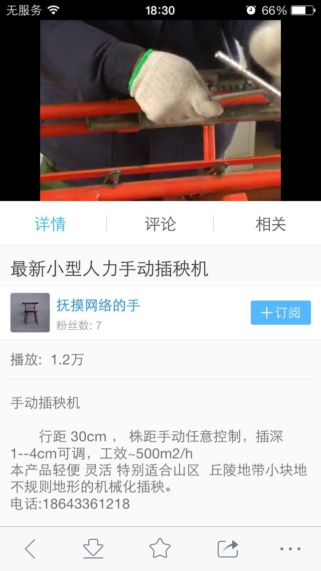

做了个插秧机,试验失败!!有视频!求指导!谢谢

这个取秧苗看得比较清楚

谢谢,我们那的和这种不同,你发的这种间距是定了的,育种不同,我那的不是,是一把一把的。

有没有试过抛秧,那种秧苗是单颗的。

优酷有详细装配图

谢谢,是插那种一把一把的原始的那种吗???不要秧盘的???

直接分开成束秧苗是世界性难题,以前讨论过,估计大侠没看。
现在机械插秧机已经实现了,它换了个思维角度:采用苗盘育种,然后直接采用苗盘供料,避免了分秧苗这难点。
好像是北方,CCAV播过
发表于 2014-8-24 12:26:36 | 显示全部楼层
不能连续供苗的问题好像很好解决啊,你在出苗口加个传送带一类的机制不可以么?
