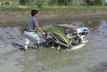

做了个插秧机,试验失败!!有视频!求指导!谢谢
发表于 2014-5-31 11:23:58 | 显示全部楼层
如果能够找到插秧机的相关原理也许能够帮忙解决吧。还有你的插秧机械手,不应该是直的 动作方面还是没有仿到位,插的秧都是倒的。

发表于 2014-6-13 11:30:04 | 显示全部楼层
怪怪爱玩 发表于 2014-5-21 08:26
继续:
奔波100多公里,带着我的机机,回到了老家,田地里青青的秧苗静静的等待我的机机的到来
先各父亲抬 ...
这不都有的

发表于 2014-6-13 14:26:52 | 显示全部楼层
怪怪爱玩 发表于 2014-5-31 10:44
没有搞这种原始的,都是久保田的那种!!
其实不管是原始还是现代化,插秧机的插取机构是重点。
发表于 2014-6-13 14:33:35 | 显示全部楼层
秧苗也有点不一样。再者田里面的水不能够太多,能够看到一点稀泥最好,插完了再放水进去
