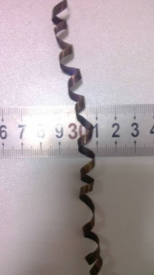

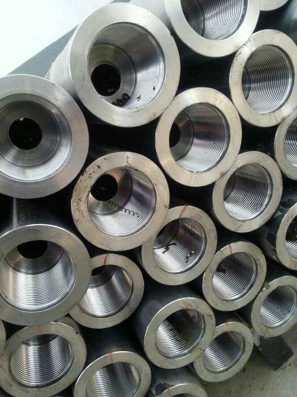

手头有一张图片,不知具体尺寸,心想米国大片中根据影子、时间等等推算位置、身高。我诸大神能否试试推算下尺寸。小弟的想法:第二根管子上有一根车螺纹时的车屑,一般在加工时车屑的卷曲有规律,能否从此着手推断下。呵呵,仅供娱乐
发表于 2014-5-20 15:02:24 | 显示全部楼层
80*2.5
 楼主| 发表于 2014-5-20 15:05:04 | 显示全部楼层
希望54 发表于 2014-5-20 15:02
$ ~1 E! \+ s4 ^; h. K4 w5 E80*2.5
" M) r% o1 f! Y7 B! g# W
这位大侠能否说的透彻点,好让小弟们拜服下* g! Z5 v( b2 E" a1 ]7 m7 B- {
发表于 2014-5-20 15:05:17 | 显示全部楼层
没有参照物 测不出来

拍图片的人不懂的拍照,拍的时候要放参照物的,小的东西拍的时候放个手指头或笔,大的物体拍的时候旁边站个人。回去再看的时候有个参照比例尺。你这让人怎么猜啊

貌似有切削的铁屑,勉强做参照物  发表于 2014-5-20 15:30

发表于 2014-5-20 15:29:56 | 显示全部楼层
大神也难的吧。此题无解了

发表于 2014-5-20 16:41:53 | 显示全部楼层
不能的。车床转速不一样出来的卷曲程度不一样;这螺纹是1刀出来还是几刀出来的,几刀出来的话,咋判断你那卷料是第几刀。

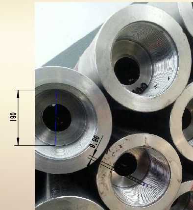

发表于 2014-5-20 17:13:15 | 显示全部楼层
自己车间车的差不多10mm宽度 ,根据这个推断 M190螺纹 ,不过好像可信度有待商榷
