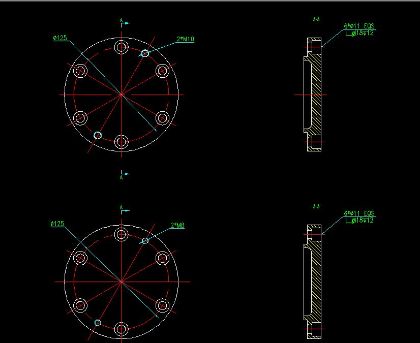

且不说细节决定成败这种大话吧,但是机械设计中的细节至少会影响到产品的易用性、通用性、可维护性、拆装的方便性等,诸多的细节有可能会影响到产品的质量和性能的,不知这点你在设计中注意到了吗?此贴仅抛砖引玉,欢迎大家分享自己的设计心得。
 楼主| 发表于 2014-5-19 19:56:14 | 显示全部楼层
此为一轴承压盖,零件虽简单,但设计的好坏立马见分晓。
方便安装,另外螺纹,M8和M10,也是一个技巧  发表于 2014-5-20 20:35
你是指装配的时候不用换扳手吗  发表于 2014-5-20 11:40
发表于 2014-5-19 20:06:16 | 显示全部楼层
看了半天才看明白。
看不出啥  发表于 2014-5-19 21:02
发表于 2014-5-19 20:06:39 | 显示全部楼层
上图较好,端盖装配和拆卸都可以用同一把扳手。
补充:紧固螺钉也是拆卸螺钉。  发表于 2014-5-19 20:26
 楼主| 发表于 2014-5-19 20:28:49 | 显示全部楼层
正是这样,简单的问题,新手容易忽视 。
发表于 2014-5-19 20:31:43 | 显示全部楼层
大侠要是把外圆尺寸也注上就多一个可讨论的点了。
这个看不出来。。。。  发表于 2014-5-20 20:36
 楼主| 发表于 2014-5-19 20:36:33 | 显示全部楼层
O(∩_∩)O哈哈~,应该叫你大侠才是,吾耐一介菜鸟尔。
发表于 2014-5-19 21:13:08 | 显示全部楼层
2-M8是起吊螺孔吗?如果是,用的是螺栓而不是螺钉吧,那还不是需要用2把扳手。
发表于 2014-5-19 21:27:44 | 显示全部楼层
现在很多端盖都没有顶丝孔了。
 楼主| 发表于 2014-5-19 21:31:42 | 显示全部楼层
ipqjj 发表于 2014-5-19 21:27
现在很多端盖都没有顶丝孔了。
可能是用于一般性的机械连接吧,止口配合比较松也可不要,要是配合比较紧的话还是有的好。
还有一个就是吊装孔,太重人工拿不动。  发表于 2014-5-19 21:38
