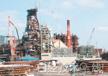

       高炉的原理是把铁矿石和煤炭放入巨大的铁制容器,从底部吹送约1200度的热风,使二者发生反应,制造出熔化的铁水。容器内部的温度最高的地方超过2000度。内侧虽然铺设了耐火砖,但是,在连续使用10年、20年的时间里,耐火砖会发生劣化。翻修施工就是要把这个巨大的铁容器整个换掉,工程量相当巨大。如何顺利取出巨型容器,而不损伤周围的设备是关键所在。
       2014年4月上旬。在八幡钢铁厂的广场上密密麻麻地堆放着高3米、直径约为15米的铁块。这是从高炉内部把巨型容器分割成11块后取出的碎块。
       而这种“11分割”,正是充分利用老设备,通过压缩成本,使高炉保持世界第一的诀窍。
       过去的翻修施工要把巨型容器侧面的墙壁和设备拆除,然后将分割成3块的容器拖出来。而八幡钢铁厂则利用容器底部向内部吹送热风的气体管道,尝试对巨型容器进行了拆除。
       气体管道缠绕在容器底部。而且,地面与气体管道之间的距离只有3米左右。因此,把巨型容器分割成11份后,要利用敲掉成摞积木的底座,而上面原封不动的要领,从缝隙中取出容器。
       为取出容器打开的孔洞只占屋顶的一部分。如开篇照片所示,经过大规模的翻修施工,高炉的外观并没有发生大的改变。
       把气体管道一同拆除可以降低操作难度,并且缩短工期。但八幡钢铁厂选择了保留管道,通过继续使用降低设备成本。

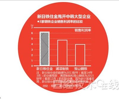

       新日铁住金2013财年(截至14年3月)的营业利润有望登顶全球冠军,力压世界第一大钢铁企业欧洲安赛乐米塔尔和中韩企业。在经过翻修之后,八幡的盈利能力还有可能更上一层楼。
       在1980年代钢铁低迷时,八幡钢铁厂克服存亡危机,成功令高炉的火焰维系了一个多世纪的岁月。现在,这里的技术经验还推广到其他钢铁厂,支撑着新日铁住金“世界最强”的日本制造。

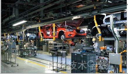

       在融合了马自达独特设计思路的车体内侧的面板上,可以看到交流的成果。按照汽车产业的常识,在制造面板时,利用冲压机对一块钢板进行成型是最具效率的方式。但马自达在工厂与开发部门进行商讨后,颠覆了这一常识。
工厂与开发部门进行讨论,思考如何制造兼顾性能提升与设备制约的汽车。图片是在山口县工厂组装的“ATENZA”
       特意将后方的内侧面板分成六个区域,进行了组合。反映了现场提出的“根据不同部位优化调整钢板的厚度和强度,能够使整体更轻、更结实”的方案。而且,通过分区域进行冲压,一辆汽车的钢板碎片将减少150kg,还降低了原材料的成本。
       发动机的开发也违背了“当排量和燃料不同时,分别制造专用设备更划算”的常识。工厂提出的方案是在同一条生产线上,分别制造不同型号的发动机。为了使其得到实现,开发部门采用了能够利用相同的加工方法制造不同种类发动机的新设计。
       通过使排量各异的发动机具备大致相同的结构,实现了工具的通用化。而且,在生产线上输送时,为了达到与连续制作相同的发动机一样的效果,无论是汽油发动机还是柴油发动机,安装搬运工具的孔洞都设置在了相同的位置。

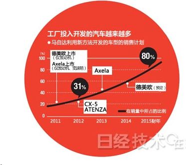

      马自达自主的低燃耗技术“SKYACTIV”是前面介绍的一系列革新的成果。采用能够该技术的车型已于2012年上市,从销售火爆的SUV(多功能运动车)“CX-5”,到“ATENZA”、“Axela”,以及预定于2014财年上市的“德美欧”,覆盖了大量车型。
       汽车畅销能够提升生产线的开工率,带动利润的增加。马自达在2013财年创下营业利润的历史新高,进入了一个良性循环。这靠的是新制造方式的渗透,而不仅仅是是日元汇率的回落。到2015财年,马自达将有8成的汽车采用这样的方式制造。
