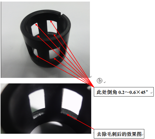

寻求一把比较好的的刀具,方便用来给内孔倒角0.2-0.6x45°
发表于 2014-5-13 12:50:47 | 显示全部楼层 |阅读模式
目的:方便快速给内孔倒角& h$ B/ I+ K$ ?* X7 r
红色标识部分为要完成的倒角部分……
红色标识部分为要完成的倒角部分……

用小只得T型倒角刀,就是把T型刀的 I 形状磨成 >  的形状。 量不大的话自己磨就好了

只是加工上下面的 倒角?, J) q$ r8 M8 P4 w7 H
         在四轴上装一把气动锉刀。

       你这种情况,要倒角要求不高的话,可以用手持式的毛刺专用刮刀,很快的。

三角刮刀最适合去这些地方毛刺
