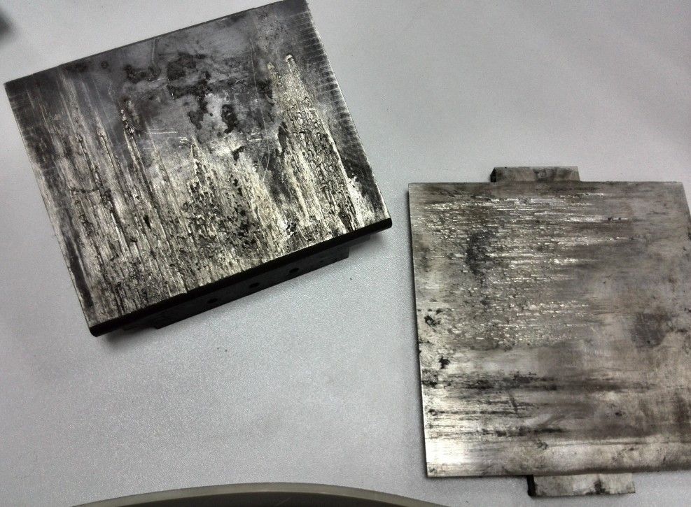

现在有两个零件 是用在100t压力机上面的,工作时两个零件有相对移动,速度很慢,但是力是增加的,工作一段时间后,就磨损成这个样子了,现在一个零件结构复杂一点,是用40Cr,热处理是表面淬火HRC50-55。另外一个滑板是45钢,调质28-32,。
现在想改进,请问怎么改比较合适,最好是两个都比较耐用,如果不行的话最好让滑板磨损,这样容易更换。
请各位高手赐教!

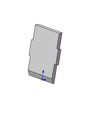

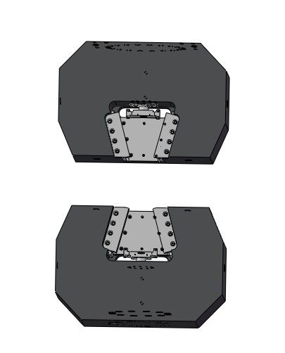

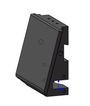

 楼主| 发表于 2014-5-10 11:34:28 | 显示全部楼层
这个两个东西是配对使用的,放在一个V型钳口上,作用是夹紧试样,样子如下

这个不是正常的磨损,设计有问题。
配对材料、硬度,表面比压是否校验过?

材料和硬度应该没什么问题,表面比压是什么我不清楚,现在说要换材料或者热处理工艺,想找懂这方面的人问下,给个建议,或者推荐下资料让我自己研究下也可以,我感觉这个应该属于点蚀,因为这个两个之间压力很大,然后相对速度很慢的,润滑条件也不好,现在没有头绪啊,感觉对我这个刚接触设计的人来说有点太深了
我也懂的不多。此外还有表面粗糙度;你这个属于胶合损坏。  发表于 2014-5-10 12:43

看图磨损的状况是两接触面里进了东西所导致的,好好检查原因。保证两接触面干净就不会出现图中的现象。

45钢调得太软了。你要软磨硬,就要用铜合金,熔点不同,不易粘连。要保持材料不变,就要在结合面做油沟,打油楔槽,最好刮一下表面。
专业  发表于 2014-9-3 15:10
用高力黄铜镶嵌石墨,在冲压行业常用,MISUMI有现成的楔形机构可以买,滑动面就是这样处理的,如果要加润滑油,可以用锂基脂和二硫化钼  发表于 2014-5-13 21:12
压力机上模具零件,加油润滑的用青铜类合金很少。一般都是用硬耐磨片,开油槽。不好加油或高温的地方,用铜基合金的滑块,一般都是嵌入石墨类固体润滑剂,自润滑  发表于 2014-5-10 22:45
