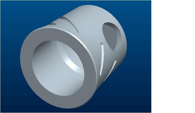

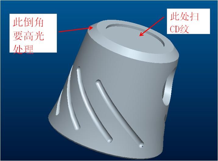

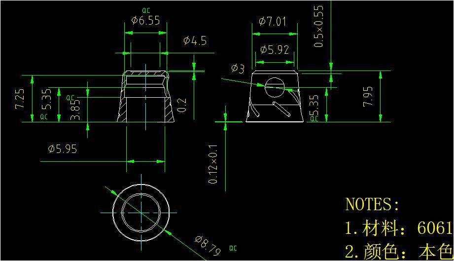

前几天个同学拿了个图纸叫我帮忙我公司能不能加工,首批有3W个的量,后续可能35W的量,我一看图纸
是个小东西,鉴于我那个公司目前订单也不少,不敢说我公司一定能做,到了今
天,我问了一下他找到的代工的厂给他报的价,还有加工工艺,还看了两个加工
图片,知道是先是上车床,后上四轴加工中心铣侧边槽和打孔,当我听到了那个单价以后,觉
得天空顿感黑暗了一点,当前的机加行业的利润实在不敢恭维。大家看看附图,(大家也来猜猜这东西的单价,过几天我才公布出来,零件材料是6061,本色阳极,图上大概的尺寸,这是一个耳机的后壳,前壳根据各人耳窝来3D打印,出口产品)。想想我这几年混得真不敢说出来,觉得干单纯的机加工无论前途还是钱途都看不到什么光明,老板的利润都这么低了,怎么保障员工的工资与福利呢?前段时间一直纠结要不要转一下岗位,不做机加了。

这东西我感觉吧,车床上肯定是一套自动上料下料机搞,每天24小时无需人工搞,四轴加工中心的话做几套大板夹具,一次性做个几十个,一套在做下面一套装夹好,马上继续上去做,这样算下来车床和加工中心加工费估计有2块大洋左右
四轴加工是一个一个干的,人家报了1。8元一个,不含税,又车又铣,真不知还能赚钱不?  发表于 2014-5-11 23:27

发表于 2014-5-8 23:31:12 | 显示全部楼层
这么小的件有这个量的话用走芯机加工吧,双主轴四轴走芯机一次能加工出成品。用φ10的铝棒,按每件10的总长,一件的毛坯才约2.2g,按20元/KG算原材料价格4分多,楼上有说原材料价格4倍的岂不是不到2毛?那是不可能的。不过如果一个月10万以上1块钱估计有人做了。

发表于 2014-5-9 07:50:53 | 显示全部楼层
学习了,刚看到楼主的标注,百度了一下,cd纹在生活中应用的如此广泛
就好看点而已,你说你手上带个戒指有什么用?难道可以当暗器使,当然是外表而已  发表于 2014-5-11 23:30
借问一下,CD纹有什么特点?貌似得到的答案是,用在高端电子产品外壳上,比较炫,能发光  发表于 2014-5-9 08:29
