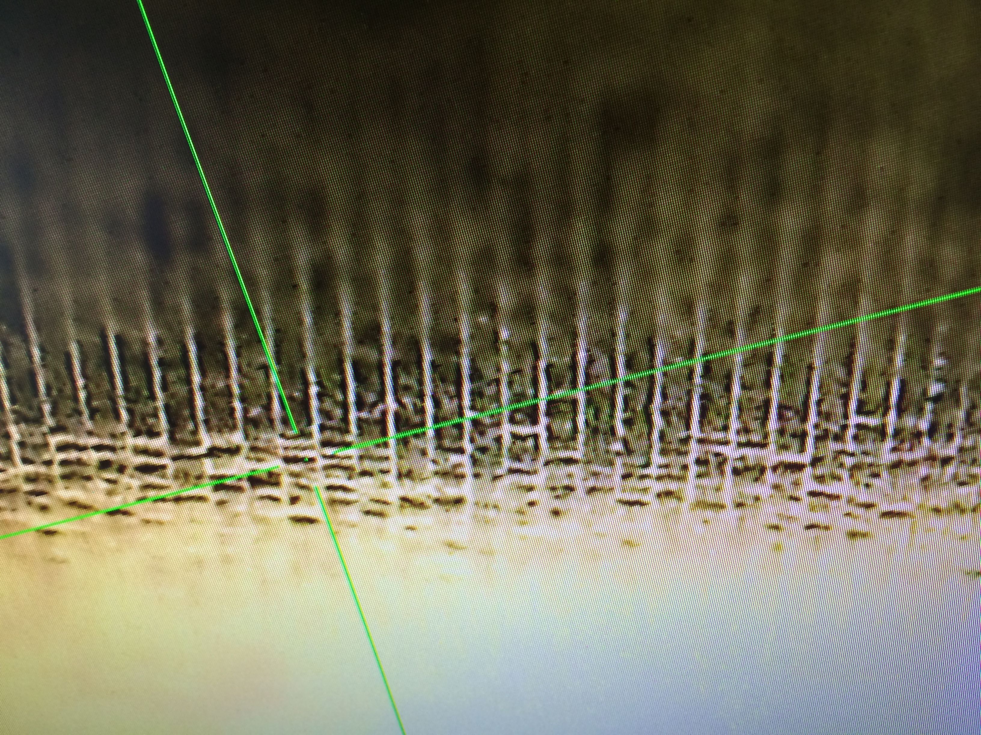

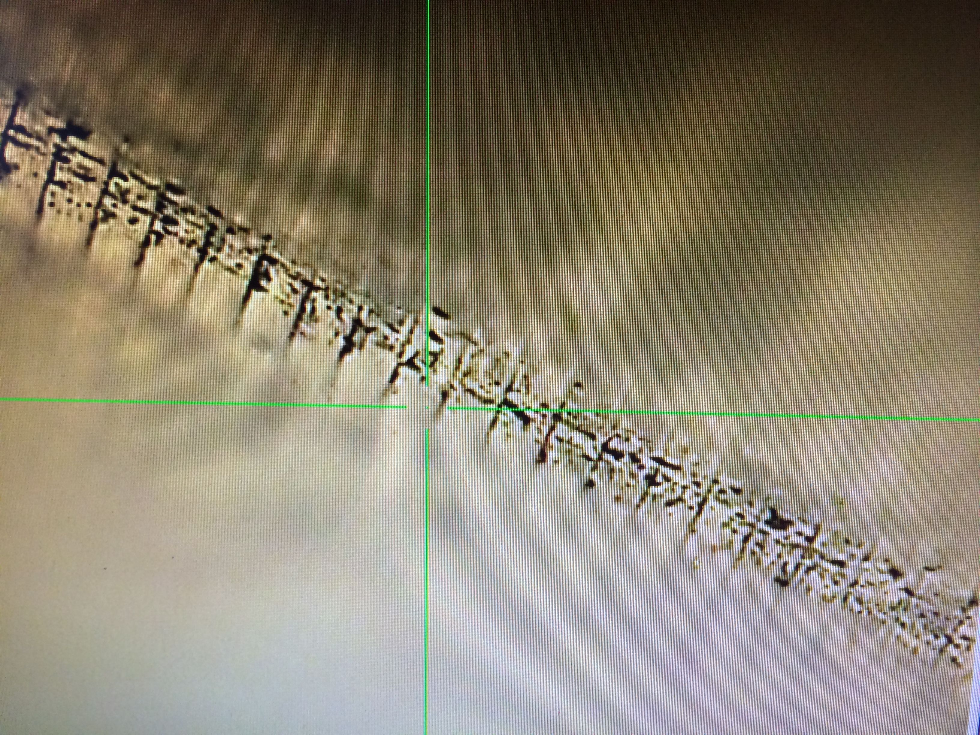

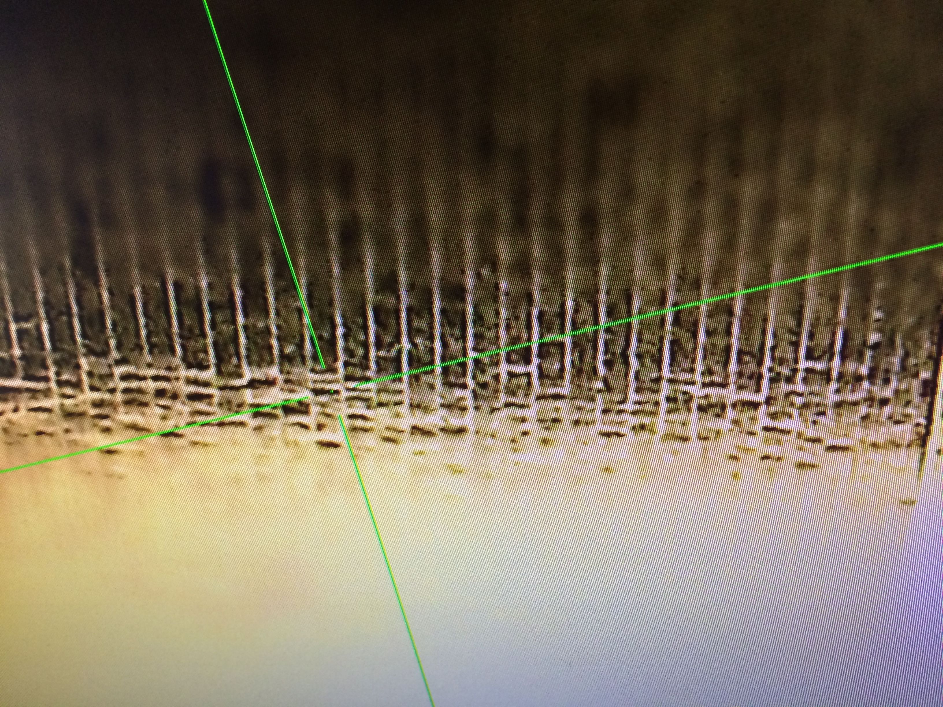

给客户提供的D4毫米的3刃硬质合金铣刀,客户用来插孔用,算是精铣,余量大概0.3,客户用的兄弟的机床,转数2500-3000,进刀大概130.材质是高温镍基合金。
$ A5 m1 `' i5 }8 U$ S" Y# u- n7 z  F9 a/ c, Y+ g) x( j9 `
因为客户的要求挺高,肉眼看加工的孔是刀印,把工件剖开放在投影仪下面看有明显的一圈一圈的刀印,分布很均匀,图片我是用手机拍的。
% n2 n: @& l7 z0 s, A' }
6 M' L% h$ W5 d请问出现这种情况是什么原因,是刀具退刀时候的原因吗?
6 s4 q) z& t  Z  e# o" U* y* w

发表于 2014-5-6 21:14:15 | 显示全部楼层
看它的螺旋线是上升还是下降,可判断是否退刀造成的。
发表于 2014-5-6 21:20:37 | 显示全部楼层
刀尖有小R吗?
发表于 2014-5-6 21:22:59 | 显示全部楼层
是机床地脚螺丝关系,产生刀具震纹一部份,
 楼主| 发表于 2014-5-6 22:21:20 | 显示全部楼层
伏虎降龙 发表于 2014-5-6 21:14
# p9 t4 u9 ]: R* n: E! H: E看它的螺旋线是上升还是下降,可判断是否退刀造成的。
, ~( C' g0 t7 R) O6 ]
没有螺旋线,分布均匀的刀印,

 楼主| 发表于 2014-5-6 22:21:53 | 显示全部楼层
hmhja 发表于 2014-5-6 21:22 - j2 \7 T* q) I, e  [, V9 F5 b! f( f
/ R* I% h0 w8 F* D* N
能否详细的说明一下,请赐教

发表于 2014-5-7 00:18:30 | 显示全部楼层
            可能是刀具跳动大,旋转退刀时生产的划痕。打一下刀具跳动看看跑了多少
 楼主| 发表于 2014-5-7 09:33:38 | 显示全部楼层
小一克sheng 发表于 2014-5-7 00:18 1 ]$ ~; N7 S, ?7 Y
+ h9 n+ \1 m" F) z% Y
跳动没有,可以忽略,自己家里cnc做的,应该是其他的问题

发表于 2014-5-7 10:41:04 | 显示全部楼层
刀具太锋利了  产生震刀
