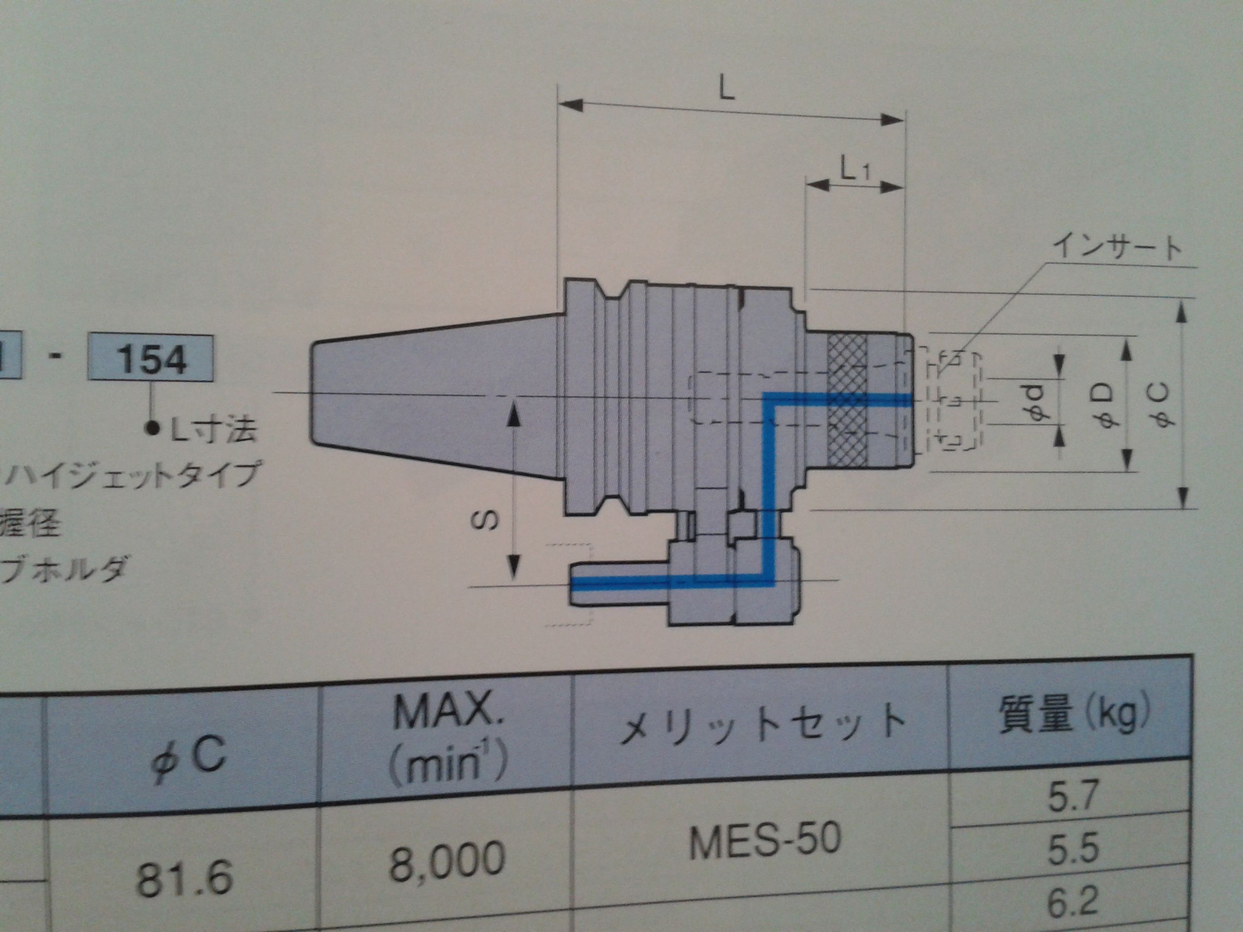

  e3 b, S+ O8 u* _设备购买的时候没有考虑周全,机台主轴不带内冷功能。现在想使用内冷刀具,见到样本上有关于外接油路刀柄的资料。想请教各位前辈,有使用过这种刀柄的吗?改装的工程量大不大,应注意什么事项?改装后对平常的使用有什么影响?另外第一个图中的定位块是否通用,与机台厂家无关?在此先谢谢了!

主轴内冷属于机床的选配功能,如果用的多建议问厂家加上这个功能。若用的不多可考虑你图上的外油冷刀柄,同样你需要考虑冷却液的外接,而且使用这个局限性强,制动块加在主轴上基本上不影响使用(若你有使用侧洗头,考虑是否会出现干涉)

听小道消息,费用也就20K以内,对于你们领导所说的,只能哼哼。你需要在什么请款下需要内冷??细长孔??  发表于 2014-5-6 21:35
原来考虑让厂家增加此功能,领导说费用太高。由于没用过,具体效果如何还不清楚,所以想多了解一下这方面信息,目前只是想先做工艺试验。谢谢了!  发表于 2014-5-6 21:00

这种是成熟产品没问题,最关键的是定位块的安装。前不久给客户装了两套,需要刀柄厂家、机床厂家、最终客户三方配合,如果客户不选择自动换刀还好,如果自动换刀那定位块与主轴的安装位置度有很高要求,一般是正负0.02mm。看你发的这样本资料是BIG的吧,你问问他们是否负责安装吧
安装的话,肯定要求能自动换刀,要不然操作者不骂死我才怪。蛮多东西还要和供应商再落实清楚,是BIG的东西,谢谢了。  发表于 2014-5-7 12:44
