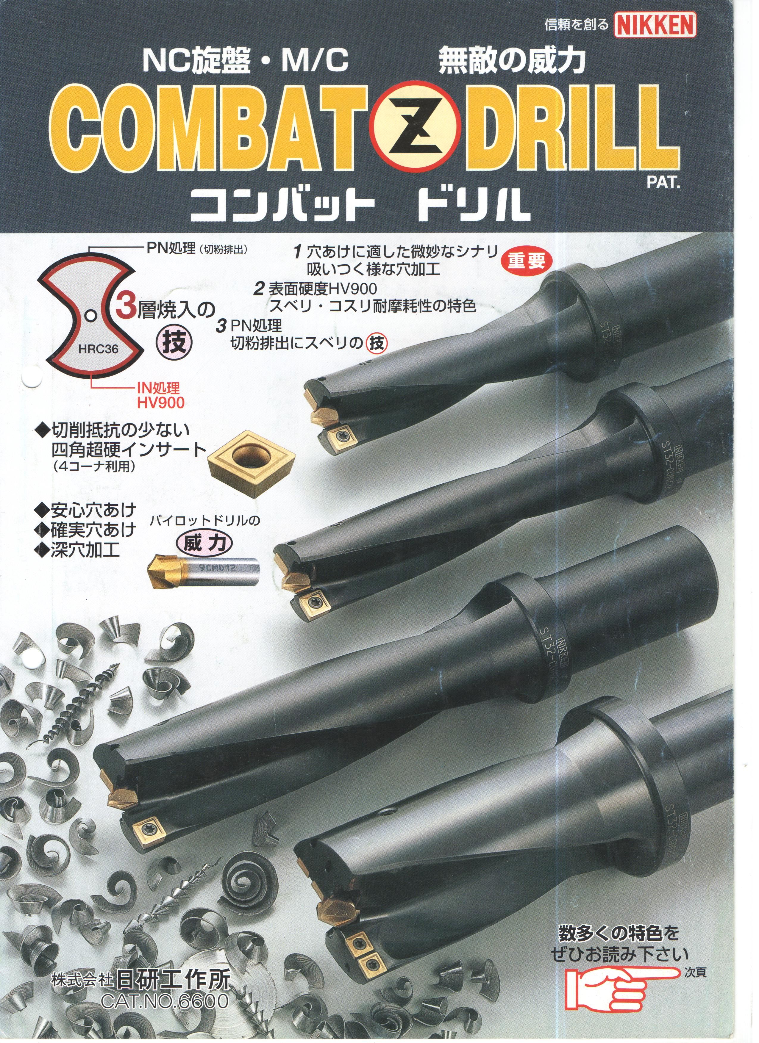

10毫米厚XAR450钢板打18毫米直径通孔,用什么钻头打孔经济
发表于 2014-5-2 21:03:59 | 显示全部楼层 |阅读模式
# Q$ y2 A% O2 b) z' k
2 q* ]& f$ Q; v7 {/ [% Y10毫米厚XAR450钢板打18-28毫米数种直径的通孔用什么钻头打孔经济呢?
6 b, h6 u/ g- H设备条件机床摇臂钻床,钢板几百块,形状各不相同,面积通常0.N平米大小,所以无法上一般个头的立式加工中心与铣床,水切割与激光切割。估计也不适合使用U钻,因为U钻无钻尖,所以对主轴精度要求较高,一般摇臂钻床主轴跳动,刚度,还有摇臂架刚性使然,难以发挥U钻的暴力钻孔能力,况且U钻无钻心所以也无法通过移动摇臂钻的主轴依钻尖对应样冲点,只能使用外刃圆周线找位置比较费事,虽然孔位置精度低,但也不容易保证孔位置偏差小于1/5孔径。孔质量也无要求,打穿无毛刺即可。需要打孔的数量总数在万把个,要求成本5元以内一个孔。此材料还是非常难切削的,屈服强度1200Mpa,抗拉强度1350Mpa,硬度HB450。" |" @1 c, y9 D+ Z: d9 m

发表于 2014-5-4 09:42:03 | 显示全部楼层
谁说U钻无钻尖看看这个,功能强大而且同等尺寸比住友的还便宜哦!
 楼主| 发表于 2014-5-4 11:23:28 | 显示全部楼层
( u, Q- j! Q4 l& Y) C
天天他爸 发表于 2014-5-4 09:42
6 c, M6 \" w* k* Y% P4 C2 _谁说U钻无钻尖看看这个,功能强大而且同等尺寸比住友的还便宜哦!
, p% z- @' ~$ C$ e
& x; p- r7 U" ?- [1 ]# ?( F! r你是看到的实物还是照片,这种中心插小钻头的U钻我拿到过实物了,只是我还没有想到这个,现在提醒了我。但是它还是比较有局限,因为此类钻头最小尺寸可能超过18毫米,那就不能解决最小也是最多的孔德加工问题。我个人还是倾向于伊斯卡的那种整颗头部旋接的钻头,要不就是焊接式钻头,山特维克的钎焊钻头是不错的选择,但是还是材料问题,XAR450还是比较难承受的。
NIKKEN这款钻头最小到16mm,整体钻尖的成本太高了  发表于 2014-5-5 07:02
