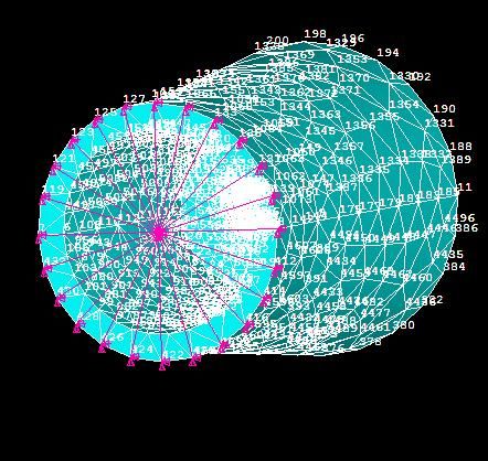

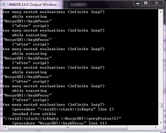

初学ansys,求指导。刀柄hsk-a63,对其悬伸部分进行谐响应分析。模型从外部用iges格式导入,采用了单元solid187和mass21,将mass21质量单元建立在悬伸刀柄两个端面的中心,将质量单元的质量设置为接近0的值1e-6,并与端面上的部分节点建立刚性区域,以便在质量单元上施加力.材料高速钢,弹性模量2.06e5,泊松比0.3,密度7.86e-6,阻尼比0.01。频率范围是0到4096,步数2048,问题在于计算完成后在那个输出窗口显示一大堆如图所示,而且最终的幅频图也显然错误,但是如果将步数该小比如到200左右,就不会出现这种现象而且幅频图看着也很靠谱(不考虑精度)。各位大神看哪里有问题呢: d9 b$ v& J) v
