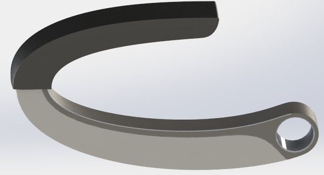

向各位大侠请教:
我是从事开发工作的,附件是牙科椅的扶手,不好意思,本人水平不高,所谓的工作基本上是仿制,打工仔为了混口饭吃,请各位见谅并指教!
  附件共有五张图片,其中两张是实物,是在展会上拍的相片,另外三张是画的图形,扶手功能结构分两个方案:
   1.实现无级调锁转动,就是手拿扶手扶到一定角度就锁定不动(比如下垂放平),再手拿扶手转到同样的角度可以解锁然后定位(正常位置);
   2.就是采用按钮的形式,从端面轴向按动,扶手就根据自重下垂放平,要扶正时转动扶手向上,孔位与弹簧销对位就卡住.
这种结构我从来没有接触过,本人水平低,希望哪位大侠能给予指教,在下不胜感激!

发表于 2014-4-29 21:54:12 | 显示全部楼层
http://www.1688.com/chanpin/-B5F7BDDABDC2.html
看看这些好了。比较成熟的零件都是。
另外,这两个功能都可以用超越离合器实现,多一个窜动的方向轴控制而已。结构上可能按钮的更方便一点。滚球式超越离合器可实现无级,然后用两个方向相反的滚球式超越离合器串在同一根轴上,通过轴向窜动选择不同方向的离合器实现该方向的旋转定位控制。
没有。你可以说你感觉不明的地方。或者你可以想想齿轮变速箱的结构,如何实现的前进和倒退的转换。另外,也有一体的双向超越离合器,可以直接用。  发表于 2014-5-2 20:56
第一次对大侠的理论表示怀疑?但是说不上哪里不好,有没有动画?  发表于 2014-5-2 13:03

发表于 2014-4-30 13:30:03 | 显示全部楼层
超越离合器又俗称单向轴承,单向传动。这个扶手用棘轮机构,正传到一定角度,锁定。然后通过按钮(内置连杆),改变棘爪方向与位置,解锁。楼上说的利用两个滚球式超越离合器实现正反转与定位,这个需要相对横向移动,而移动时候,可能摩擦力比较大,不易实现
谢谢大侠指教!  发表于 2014-4-30 13:56

发表于 2014-5-2 23:39:07 | 显示全部楼层
http://product.11467.com/d784966.htm
楼主也可以参考下这个
谢谢zerowing大侠,双向超越离合器不错!  发表于 2014-5-3 16:31
