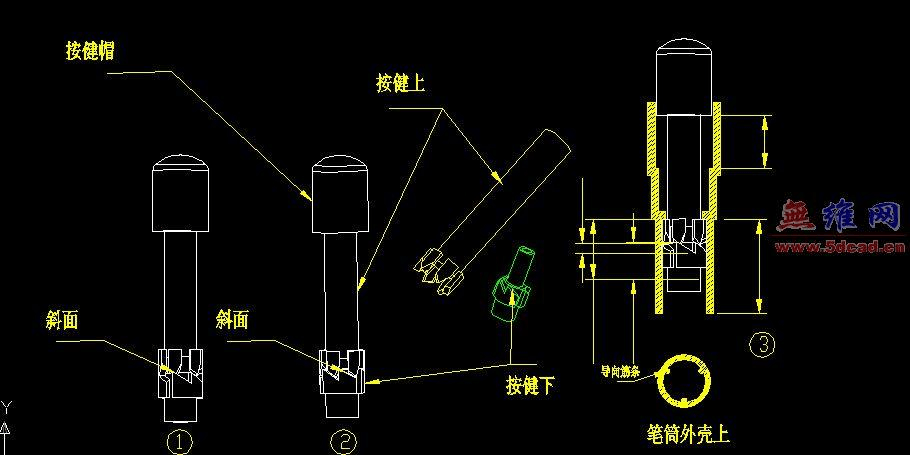

大家会儿进来看看吧,这个是全自动样冲,呵呵,用力往下按的时候,下到一定距离他就会反弹,从而有了一个坑。这样就方便钻孔时的定位。
用的时候感觉不错,可就是不知道其中的原理。呵呵,有没有知道的大侠,给指点一二,,,说说原理或者给个图什么的,有制作经验的可以谈谈

发表于 2014-4-28 11:46:21 | 显示全部楼层
只找到这样的图
发表于 2014-4-28 11:48:25 | 显示全部楼层
ilyric 发表于 2014-4-28 11:46
只找到这样的图
已经很牛了
发表于 2014-4-28 11:58:10 | 显示全部楼层
很有创意啊 当样冲头部往下压时,移动芯(淡蓝色)由于导向处缝隙大,没有对准动滑块(红色)的中心凹口,上面的蓄能弹簧被压缩,继续往下压,导向处缝隙变小,移动芯对准滑块的凹口,在蓄能弹簧的作用下滑块迅速向  详情 回复 发表于 2014-4-29 00:43
很有创意啊 当样冲头部往下压时,移动芯(淡蓝色)由于导向处缝隙大,没有对准动滑块(红色)的中心凹口,上面的蓄能弹簧被压缩,继续往下压,导向处缝隙变小,移动芯对准滑块的凹口,在蓄能弹簧的作用下滑块迅速向   发表于 2014-4-29 00:42

发表于 2014-4-28 12:07:07 | 显示全部楼层
动静之机你的能图能共享不?
有点没看明白,在reset位置时,顶杆怎么保持偏的状态
懂英文真好,可以畅游外网。  发表于 2014-5-3 14:59
这个网站不错,多谢动静之机大侠。原来冲头顶部是有个圆弧面的  发表于 2014-4-28 14:00
利用了弹簧的失稳  发表于 2014-4-28 12:25
http://www.starrett.com/metrology/product-detail/Precision-Measuring-Tools/Precision-Hand-Tools/Precision-Shop-Tools/Punches-and-Sets/18C  发表于 2014-4-28 12:20
