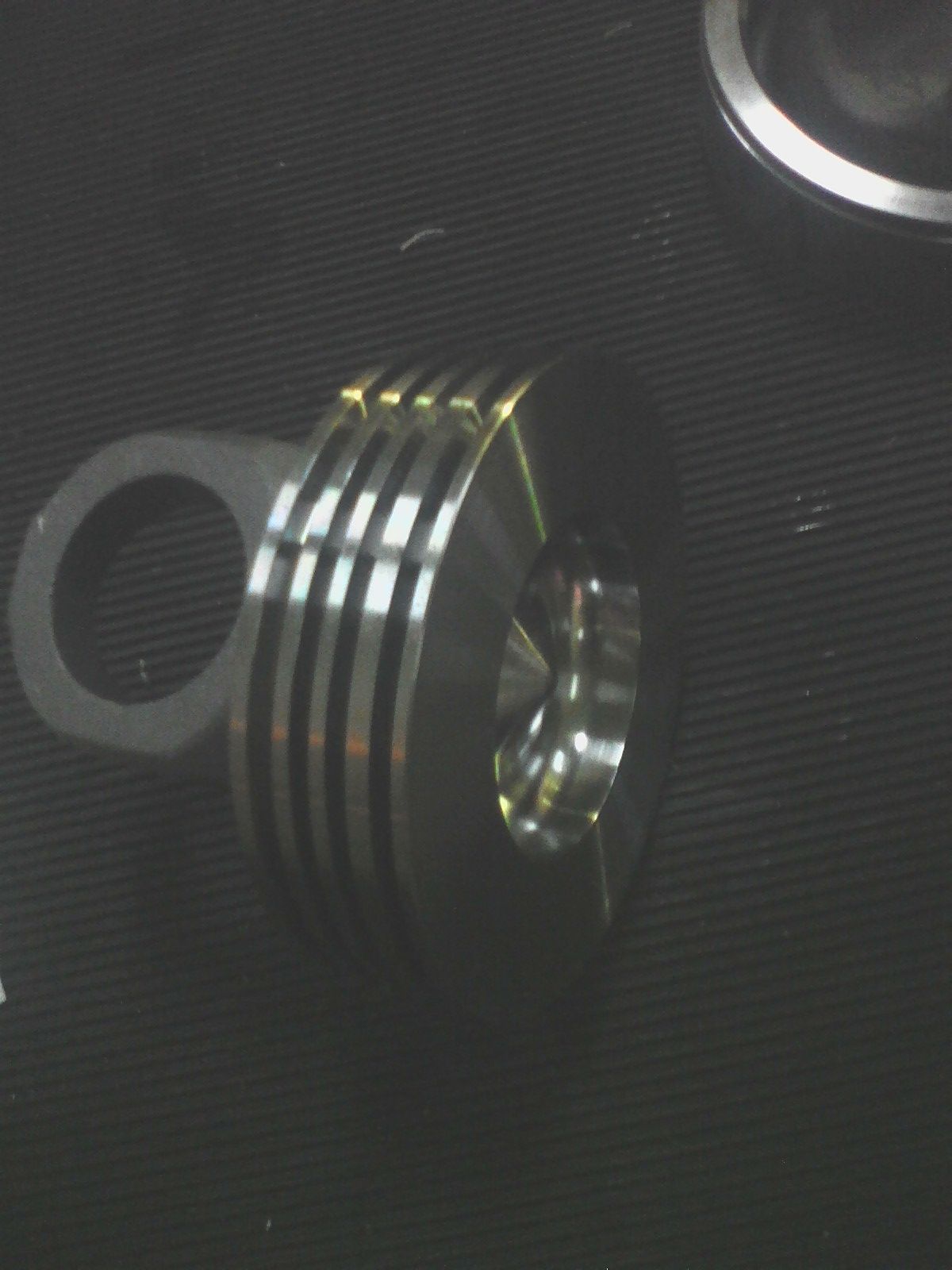

分享下加工这个产品,开凹凸T型槽,刀具损耗大,有没有合适定做刀具,如视频

补上(分享下加工这个产品,开凹凸T型槽,刀具损耗大,有没有合适定做刀具)附上产品图

车吧。
发表于 2014-4-27 23:31:36 | 显示全部楼层
量大做成型刀,量少就槽刀干干吧。
发表于 2014-4-29 17:23:14 | 显示全部楼层
       我有个方法:做个4个刀片位的切断式槽刀。4个槽位同时切入,只要机床力度够,装夹够稳就行。要求精度的再另外精加工一刀。
