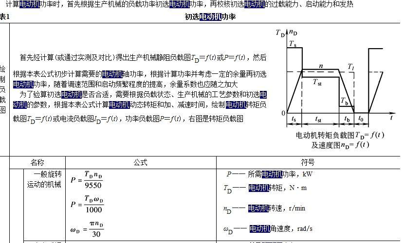

发表于 2014-4-23 20:59:55 | 显示全部楼层
看这个就知道了 你这个属于简单旋转机械
机械设计手册有完整的计算公式的,你可以找一下,网上可以下载电子版本的  发表于 2014-5-5 19:10
有没有完整的啊  发表于 2014-5-5 17:54
机械设计手册  发表于 2014-4-23 22:38
你好,请问你这个是哪里的图片?  发表于 2014-4-23 21:49

按经验,250-400瓦伺服。想要选型计算的资料,请留下邮箱地址!
发表于 2014-4-24 17:10:51 | 显示全部楼层
本人愚见:
1.计算负载,根据负载/效率,初步估算直接输入端功率
2.考虑减速机部分9(可省略)
3.减速机输出端功率/效率=电机输入端功率
