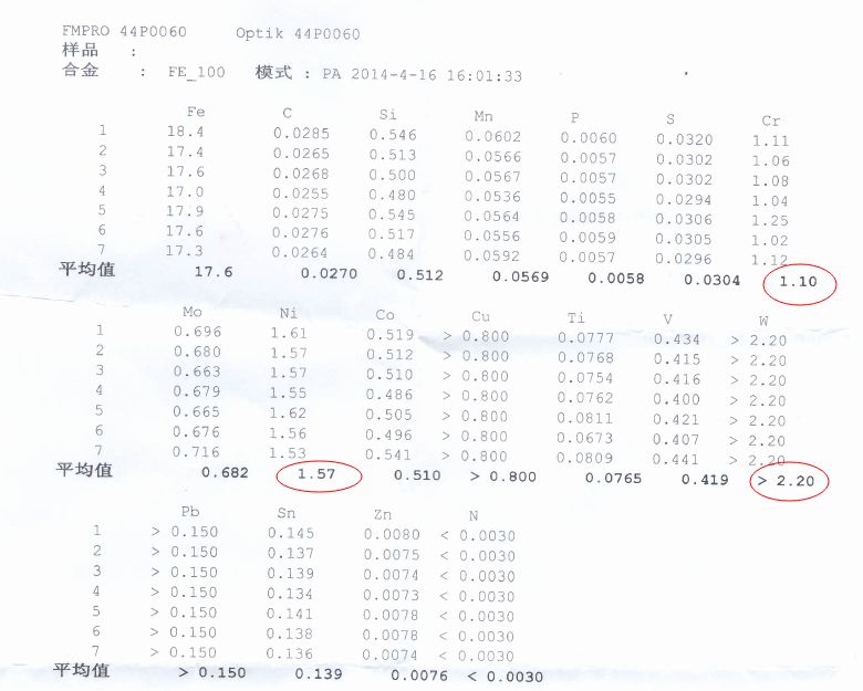

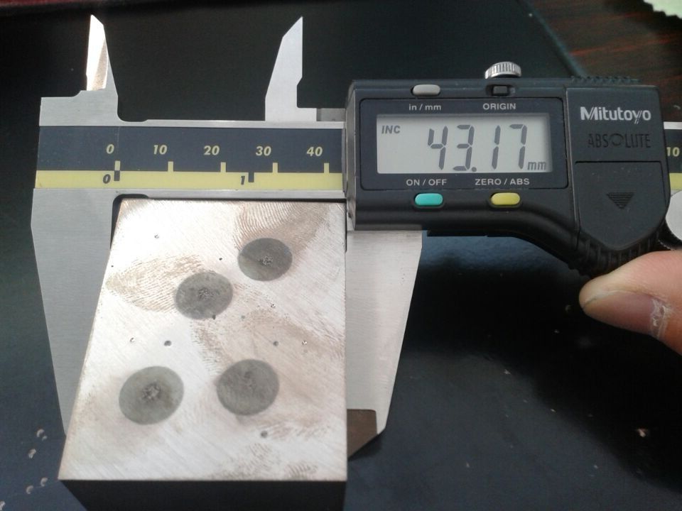

本人这边有一批钨镍合金的材料,成分用光谱打了一下,钨和镍的含量还是蛮高的,硬度HRC 58-60,听说叫 钨镍铁合金,机械性能还是蛮好的,有没有行内的加工朋友需要这样的材料或者帮忙指导指导! 先给个小块的材料 给大家看看!, t7 j- s6 d* R4 w8 |0 J
先给个小样看下
先给个小样看下
成分列表
成分列表

钨镍铁合金是高比重合金,w含量在85-99%,你的w含量只有2.2%。
0 Z0 f: W! Z/ Y5 O8 m' R测一下你的材料密度。
