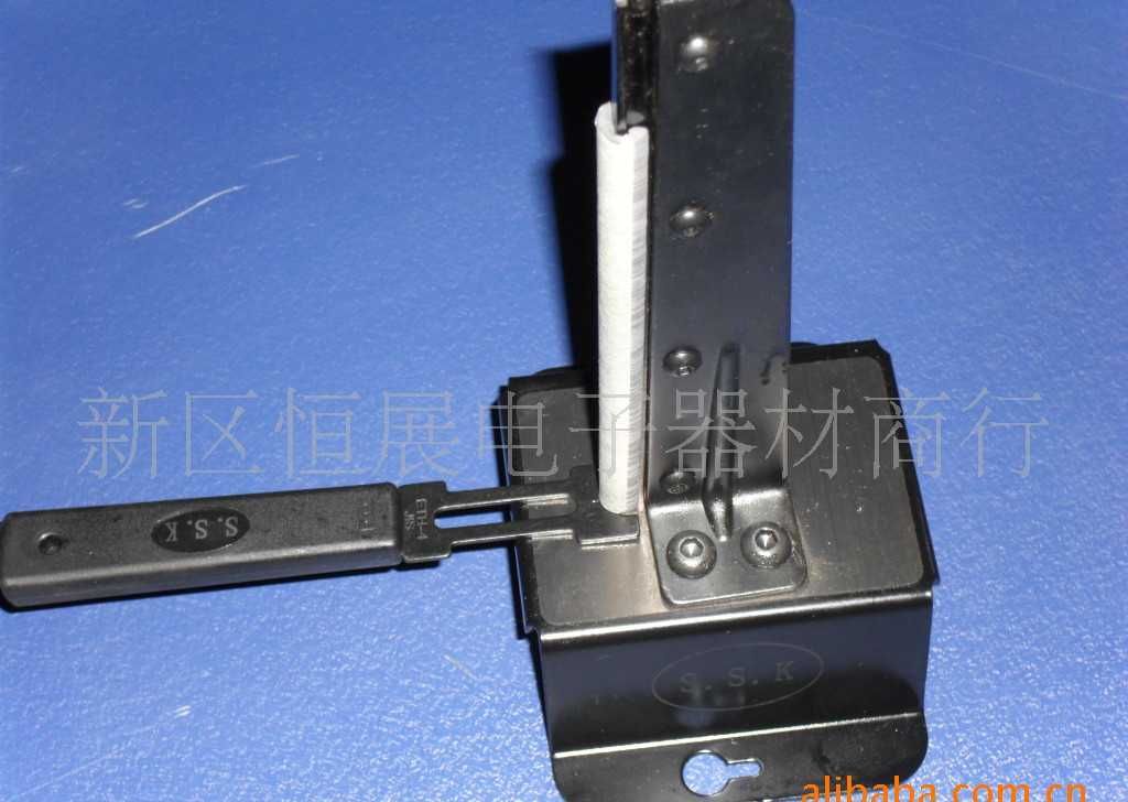

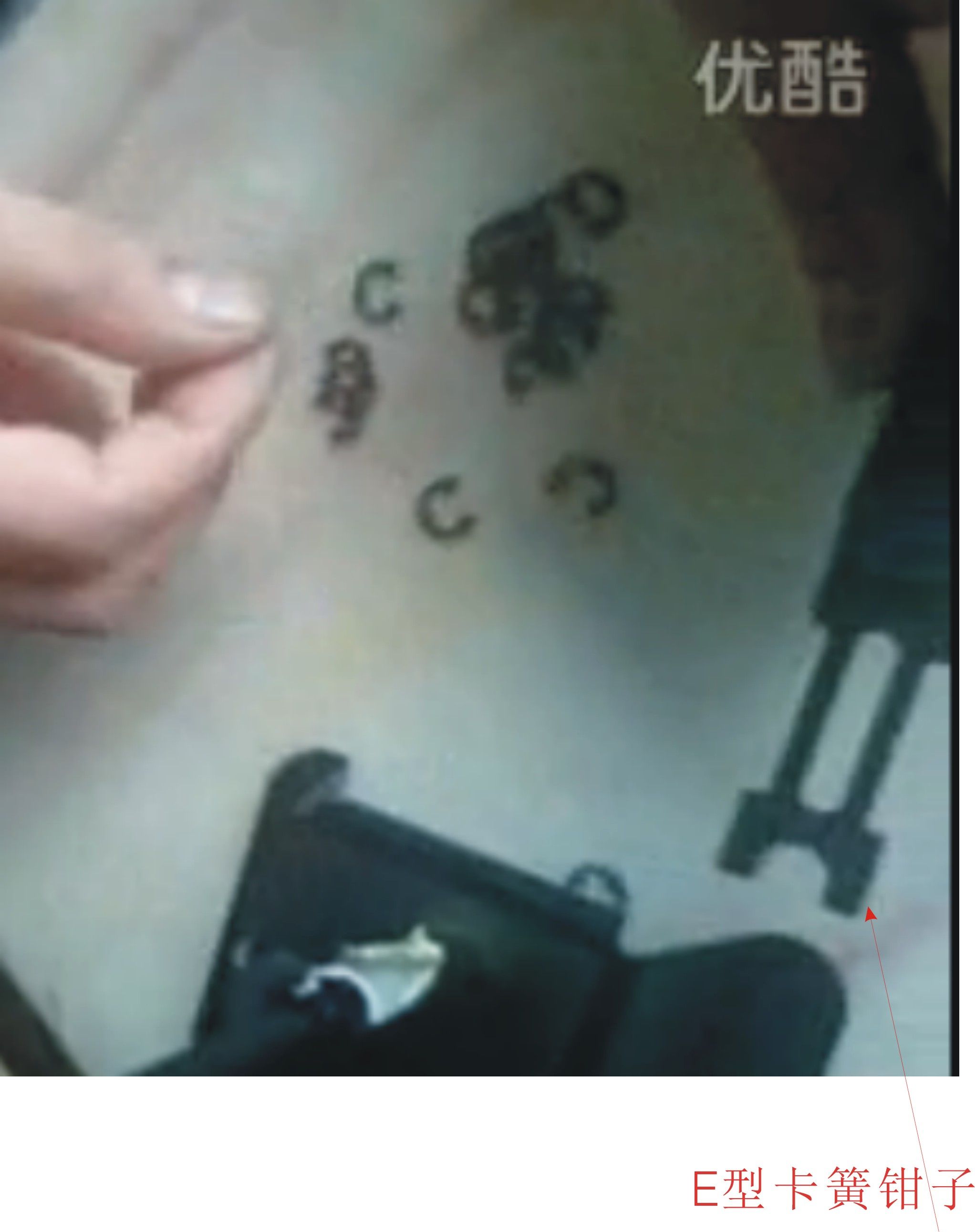

有谁知道图片中的E 型卡簧工装钳子原理,是将很多卡簧装在型槽外,然后拿这个钳一钳1个,我想不明白的是卡簧都是贴在一起的,这个钳子伸进去就1个,百度上有这个视频,就是不明白啊

发表于 2014-4-17 09:10:12 | 显示全部楼层
见图
卡簧上料座是有卡位的,最地下只能容一个出。卡簧钳是弹性的,在最底下卡住一个就可以取出来了。
