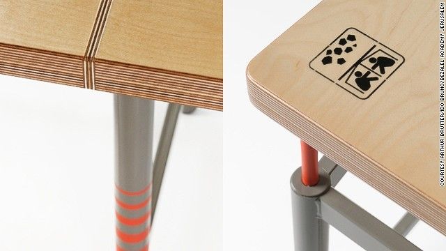

看看大家能否看明白其中的原理7 y% L2 E4 @; e2 y. ~( h) p

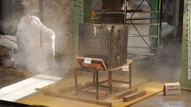

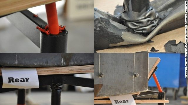

中间支腿里面穿有轴?
2 u* o. h$ H$ y+ l4 s& y轴只起导向做用,外面管起支撑做用。受重物砸时,管被砸成一圈一圈的,但仍然竖直支撑着。
+ b+ Z0 p7 V, [: n% q个人猜想。
0 e/ }: k! P; ]  c  t! _. Z5 p- `2 e3 u另外想问下,要是重物砸到桌子一边,而不是中间,那人是不是要挂了。

重点是利用塑变 把冲击能量消除
