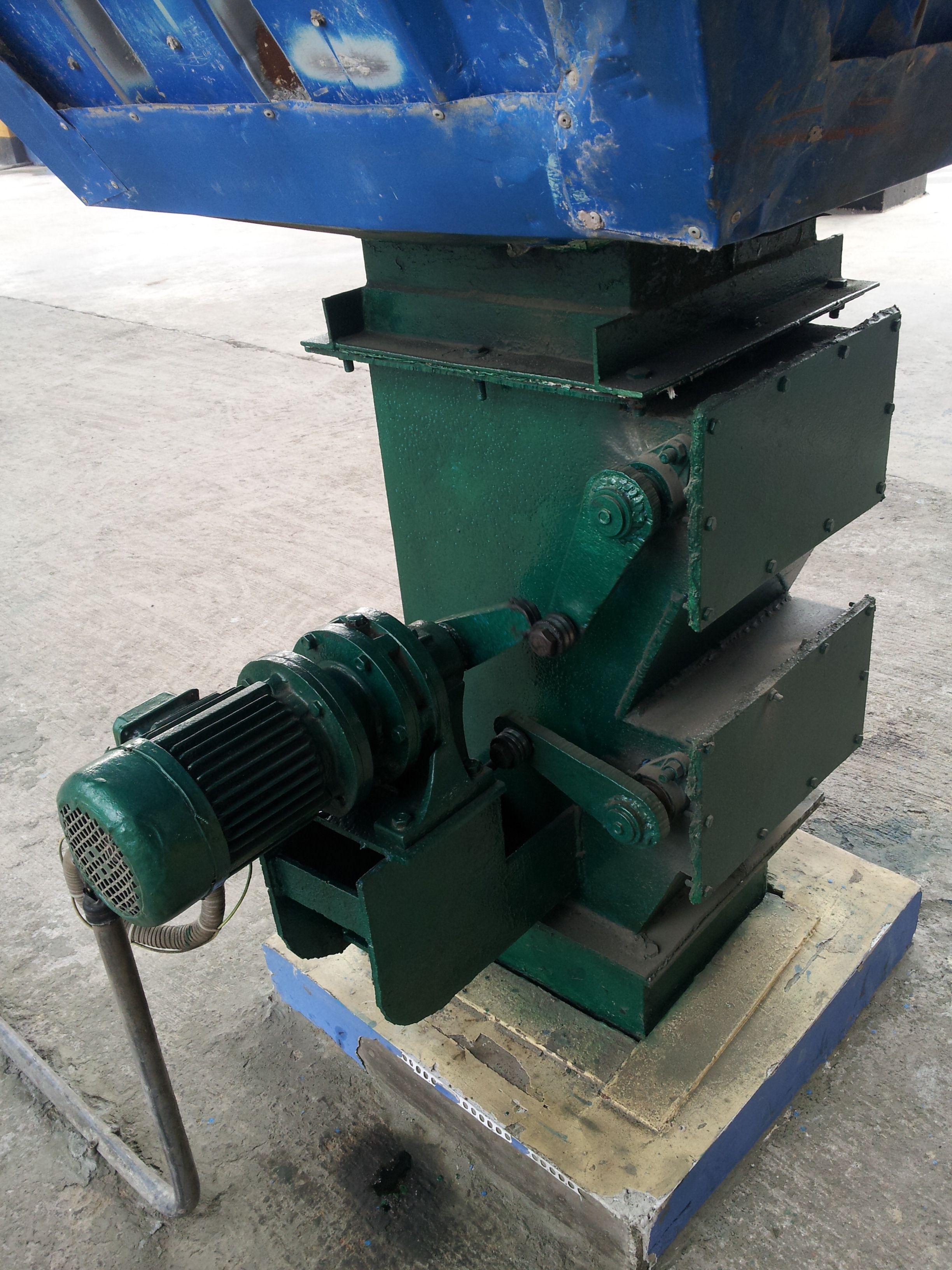

发表于 2014-4-8 10:20:53 | 显示全部楼层 |阅读模式
自行改造完成的双道锁风阀,不要见笑!

- o9 m6 k0 {$ P6 Y5 h/ ~问一下那个减速器的厂家和型号速比,行吗?
 楼主| 发表于 2014-4-9 12:33:12 | 显示全部楼层
g2096 发表于 2014-4-8 10:48
& X/ p6 Q$ Q5 |' v# s4 n$ P自己动手好。
. O7 V$ T, K( ?* O2 K% |问一下那个减速器的厂家和型号速比,行吗?
# C: X: e! s, T7 b9 `- i7 n
XWB-87-0.75  泰星减速机股份有限公司

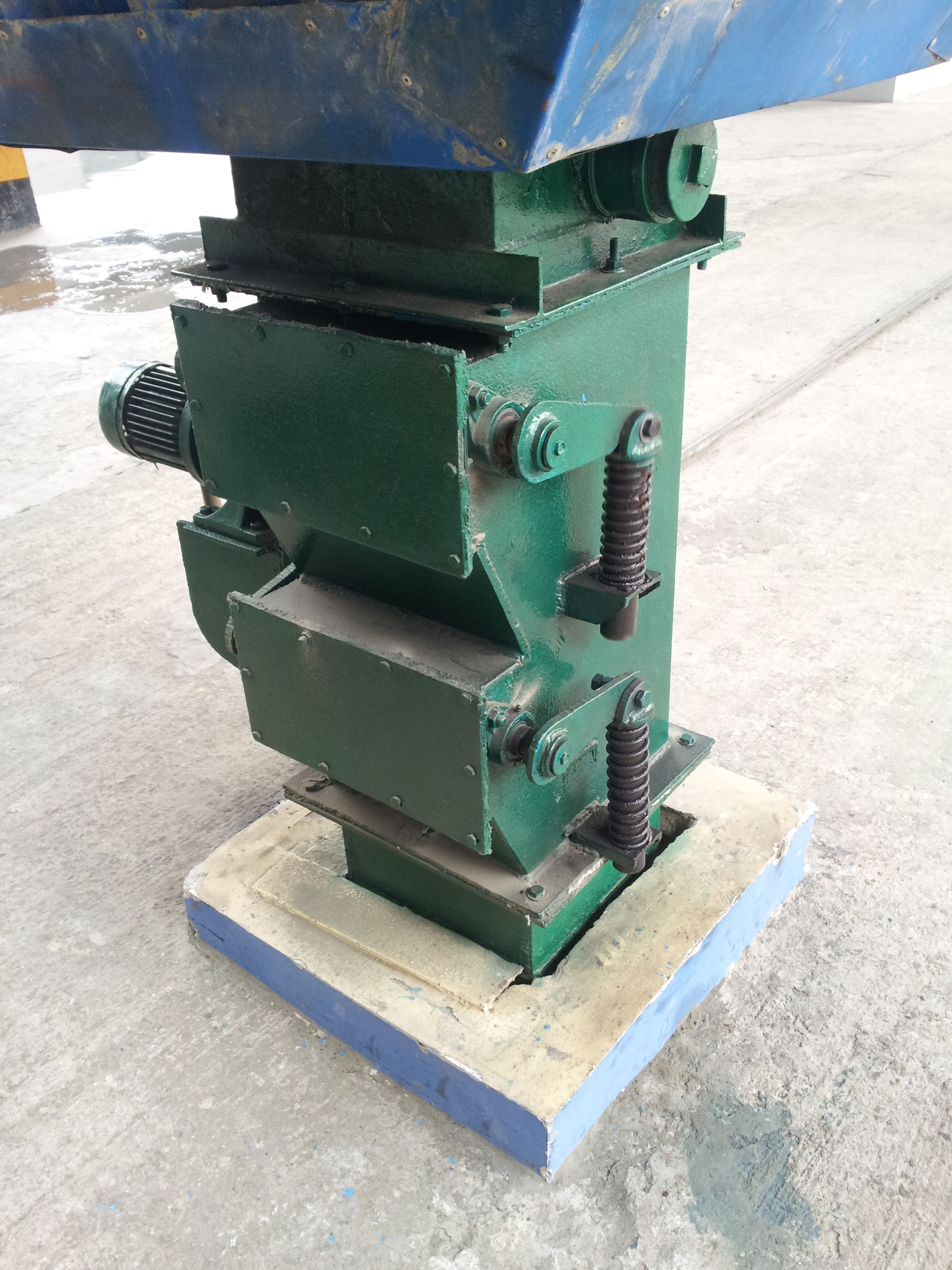

电机+旋转杆+弹簧复位,很有创意的设计
 楼主| 发表于 2014-5-16 14:02:45 | 显示全部楼层
shejishi 发表于 2014-5-15 15:11 8 `5 @4 i2 Y  y$ s+ L
电机+旋转杆+弹簧复位,很有创意的设计
+ i0 r, \* g" N0 x/ i; }5 r
运行一段时间后问题来了 ,发现主动摆臂端部明显磨损(即便经常加润滑油),现考虑端部也安装轴承,接触部位滑动变滚动摩擦,估计这样效果更好!
