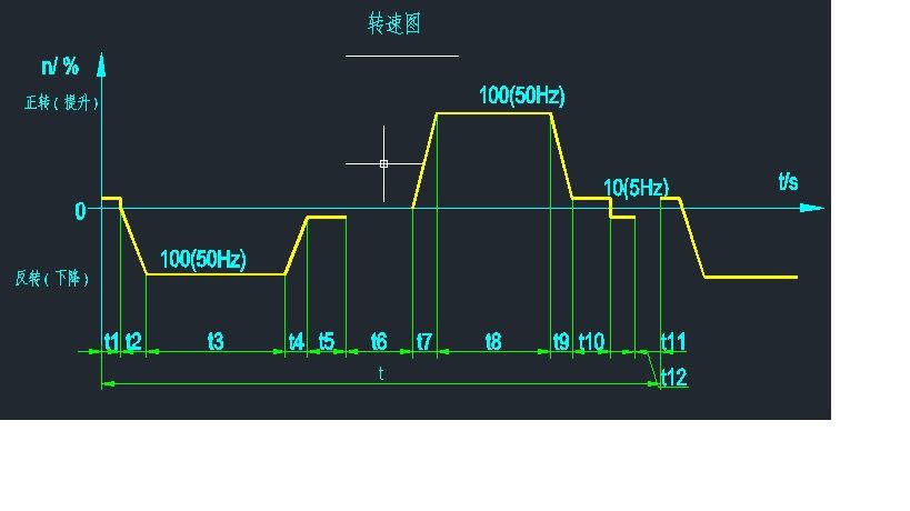

三相异步电机,是两个电机连接同一根轴,起重量为50t,有20吨配重,用的两个75kw的电机提升,问ABB了 ,他说比较难,有一定风险,还有另外几家都说ok,心里没有底  发表于 2014-4-13 18:48
哪种电机 异步 同步 直流 伺服 步进 交流变频?拿异步电机为例 一般启动过程都有1-2秒,堵转时间一般不大于10秒都不会有太大问题 。堵转电流一般为额定电流4-7倍。若频繁堵2秒需注意电机绕组端部电动力的冲击  发表于 2014-4-13 16:16
发表于 2014-4-13 18:45:01 | 显示全部楼层
xuzhijie1987 发表于 2014-4-13 14:11
最近接触到老外的一点电机的定位控制使用堵转来控制的,也就是说在通电情况下,靠机械方式强制阻挡电机运转 ...
6极  发表于 2014-4-13 19:57
几极电机  发表于 2014-4-13 19:50
说下你的具体运行工况和过程 ,提升电机还是比较特别的。启动转矩倍数要求,最大转矩倍数,是否变频控制。非s1工作制起停次数,堵转频率。  发表于 2014-4-13 19:29
