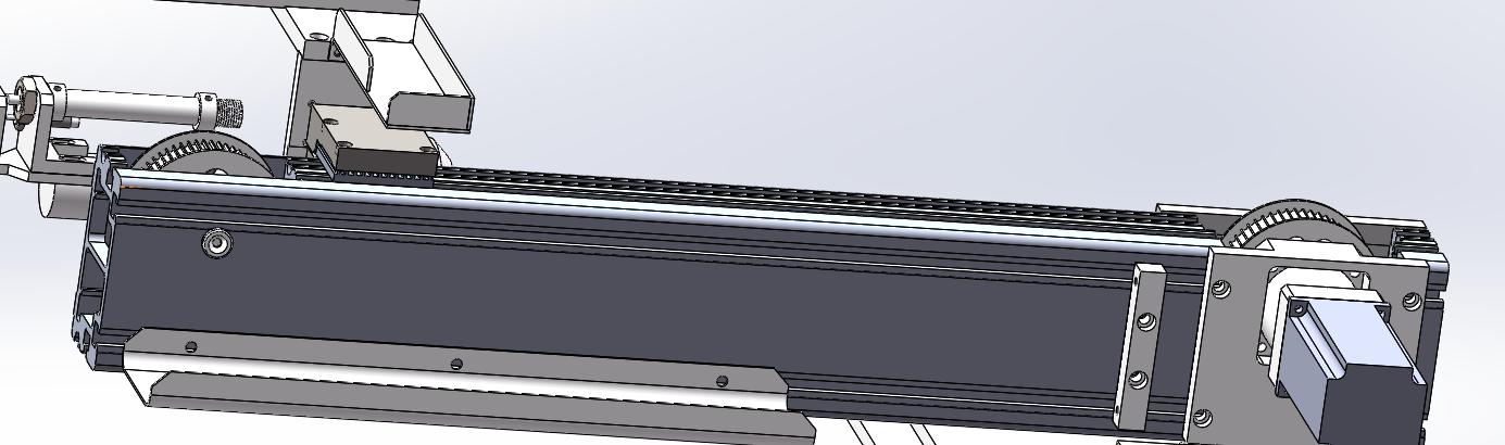

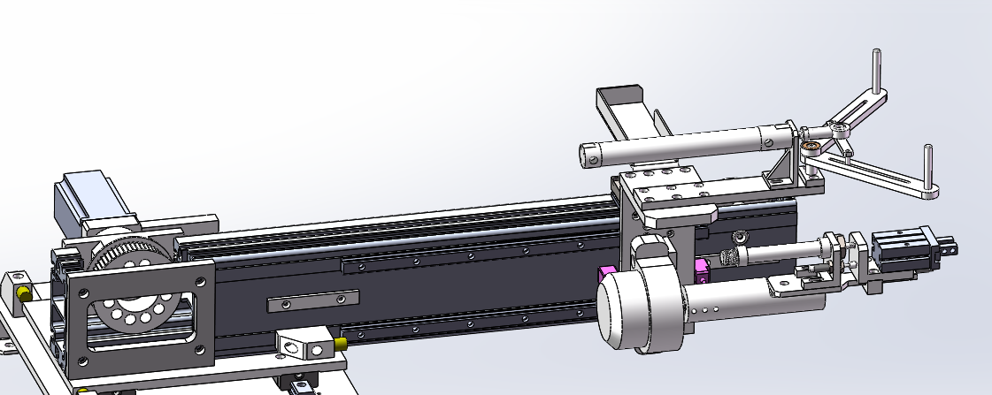

发表于 2014-4-8 19:07:58 | 显示全部楼层
请问楼主这个电机怎么选择
同步带轮传动,引拔部分的零件全加起来算15Kg吧,速度1m/s
谢谢  发表于 2014-4-8 22:26
不想计算,也可是试配,假设一个摩擦系数,将拖拽重量转为一个静止阻力,经过减速论折算为阻力矩,然后按这个和折算转速,先选一个伺服电机,招它的样本,进一步核算每个脉冲可以引起水平方位的位移量,核算响应时间  发表于 2014-4-8 21:59
翻翻书吧,如果从头开始设计,这是必经之路,还有伺服电机是脉冲驱动,也好好好复核,伺服拖动距离引发的脉冲数,对于设备,还有进行固有频率和振动及噪音,可能会更难,一步一步慢慢来。  发表于 2014-4-8 21:47
惯量 转矩不会算啊  发表于 2014-4-8 20:42
确定瞬间最大转矩并校核有效转矩,即根据摩擦、外力转矩及加减速转矩来各个区间的所必要的最小转矩,确定各个动作区间时的最大转矩低于电机瞬时最大转矩,根据动作区间的转矩计算有效转矩,并确认低于电机额定转矩。  发表于 2014-4-8 20:17
根据机械系统决定电机动作模式,换算至电机轴的负载惯量,计算换算至电机轴的负载转矩(摩擦转矩、外力转矩、全负载转矩),初步选定电机(根据电机轴的负载惯量、摩擦转矩、外力转矩及转速进行),再计算加减速转矩  发表于 2014-4-8 20:15
先按照传动带速度得出齿轮外圆线速度,进而通过减速机构折算至电机轴转速,其次,根据阻力矩计算出要克服的起动转矩,接着,按照系统的惯量要求校验电机的响应时间要求,按照工作时牵引扭矩小于电机最大转矩25%。  发表于 2014-4-8 20:05
电机带动带轮 右边的横行板固定在同步带上的 这样可以带动有一整块机构Y轴来回运动 电机高惯量、小容量 不带刹车 带减速机 松下私服电机 就是怎么算出参数,选择电机  发表于 2014-4-8 19:31
请简单说下系统的工作原理及运行工况,例如阻力矩,折算至电机轴的速度,动态响应,过载,运行工作制等。  发表于 2014-4-8 19:18
