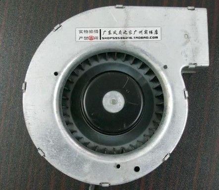

发表于 2014-3-28 09:54:10 | 显示全部楼层 |阅读模式
新手,刚接到任务是做一个电池箱的通风防水的结构,想选用涡轮风扇排风,但是不了解其型号的选用,有大侠了解这方面的吗?还有就是防水结构有能给点建议的吗?

 楼主| 发表于 2014-3-28 10:47:13 | 显示全部楼层
就是这种; g: R, E. O$ N3 h
发表于 2014-3-28 11:17:40 | 显示全部楼层
已知条件直接P-Q曲线。
% E+ O9 y  T& G3 b条件不够还得先热设计算出需要的PQ值
