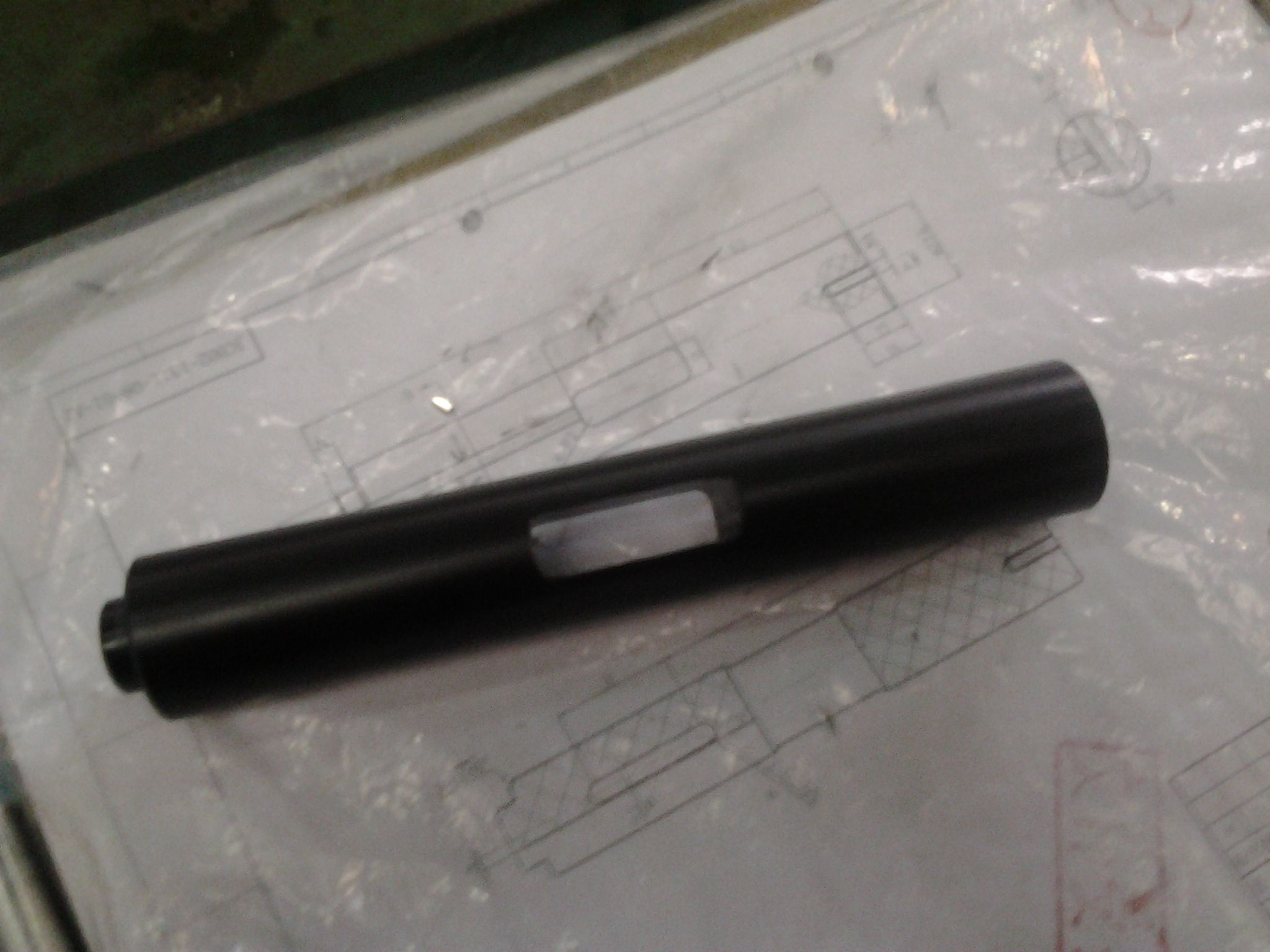

今天遇到个问题,黑色塑料(材质为聚甲醛),在加工过程中遇到刀具磨损特别厉害,普通高速钢铣刀ø6加工如图尺寸加工大约20来件后,尺寸开始不准误差较大,11mm上下尺寸相差0.2-0.4mm。新铣刀又好了,用不了多久有久又出现了,所以请教社友看看,什么情况有没有更好地刀具加工。
 楼主| 发表于 2014-3-26 19:31:56 | 显示全部楼层
补充一下钨钢 也试过,效果依然不好。

发表于 2014-3-26 20:22:27 | 显示全部楼层
你按金属加工的参数一定是这样的结果。

增大每齿进刀量。因为刀具强度够但磨损快,这样不就综合了吗!也是提供了刀具的耐用度。有理吗?  发表于 2014-3-26 20:35
 楼主| 发表于 2014-3-26 20:48:15 | 显示全部楼层
那也得在刀具的承受范围内吧,不然就断了,我也试着提高刀具的切削速度,结果就是断刀。
用键槽铣刀  发表于 2014-3-26 21:04

加工塑料怎么会对刀具磨损大?
0 T$ k/ b7 J) j6 V. F3 k 最多是塑料发热然后粘刀吧?楼主冷却了没?/ y; @1 i+ ^' S) \& c' Z' Y( R
8 \, W% c; S  A  Y0 L7 d
一般加工塑料要高转速的,冷却可以采用空冷

说说你现在的加工参数吧。

聚甲醛-英文名polyxymethylene(简称POM)。分子结构规整和结晶性使其物理机械性能十分优异,有“超钢”或者“赛钢”之称(来自百婶),你把它当普通塑料来加工,不是找疟?
